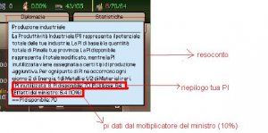

    PUNTO 1 La PI
    La Produttività Industriale (PI) è una cosa di fondamentale importanza. Si divide in BASE e DISPONIBILE e si traduce nei punti utilizzabili attaverso le barre di produzione.
    Quella BASE esprime il numero di industrie presenti nei territori appartenenti al giocatore in maniera diversa a seconda che il territorio sia "nazionale","annesso" e conquistato".
    Nel caso di Territorio Nazionale avremo che un'industria produrrà 1 punto PI, consumando 2 unità di energia, 1 unità di metallo e 1/2 unità di materiali rari (guarda figura resoconto PI). I seguenti materiali, quindi, non dovranno mai mancare nelle nostre riserve; in tale caso avremmo un blocco della produzione.
    Consumando le stesse risorse un Territorio Annesso darà un produzione pari 0,2-0,333*x dove x è uguale al numero di industrie nel territorio.
    Stesso discorso per quelle conquistate solo che avranno un moltiplicatore pari a 0,2.
    Quella DISPONIBILE è uguale a quella BASE*(1+x) dove x è il fattore ( espresso in percentuale) di conversione dato dai ministri (alcuni ministri aumentano i pi delle province annesse, altri di quelle nazionali) o da particolari linee politiche.

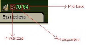

    La tua PI viene indicata in alto a destra con tre valori (guarda figura PI):
    x/y/z
    x indica i PI che stai sprecando (espresso in rosso se si perdono PI o uno 0 verde nel caso di una buona gestione della produzione utilizzando le barre)
    y la produzione disponibile
    z la produzione di base
    A domani per una spiegazione sull'utilizzo delle barre di produzione.

    Qui sono un po' spiazzato. Ho sempre creduto che il valore espresso in rosso sia PI inutilizzata, non propriamente "sprecata". Il caso tipico mi sembrava quello in cui l'intera capacità produttiva non può essere utilizzata perchè non si hanno sufficienti risorse per sfruttarla al massimo. Non mi sembrava però che questo fosse necessariamente un fatto negativo (o per lo meno, può essere indice significativo del fatto che si sono costruite industrie in eccesso rispetto alle risorse disponibili, ed in questa prospettiva infatti quando mi ritrovo un indice rosso di unitilizzazione non penso minimamente a costruire nuove industrie). Sono peraltro un pessimo giocatore di HOI2, e forse non ho ben capito le dinamiche di gioco. Ma allora mi chiedo: a fronte di sprechi di capacità produttiva, quale dovrebbero essere i rimedi (sin qui ho sempre sostanzialmente pensato che rimedi non ci fossero, e che l'errore fosse quindi non di impostazione della PI, ma caso mai di precedente eccessiva creazione di industrie)?

    No, non mi sono mai trovato in questa situazione. Mi trovo invece sempre nella situazione per cui, pur essendo in rosso nella produzione di qualcosa (ad esempio, mi mancano risorse per aggiornare tutte le unità e per produrre le unità che ho nella catena), ugualmente mi risulta capacità produttiva inutilizzata. Ho sempre pensato che questo dipendesse dal fatto che mi mancano le risorse per fare girare al massimo la mia produzione:piango: , però mi sono sempre consolato pensando che le mie risorse (petrolio, energia, materie prime) non vanno comunque sprecate:) . Non comprendo allora se Giano sostiene qualcosa di diverso: e cioè che alla PI inutilizzata corrisponde anche uno spreco di risorse.:humm:

    Se ti riusulta della capacità produttiva inutilizzata allora necessariamente stai sprecando risorse. Probabilmente hai assegnato troppa PI a qulache tipo di produzione...
