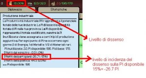

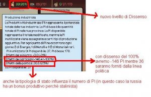

    Il DISSENSO influenza negativamente la produzione e in generale esprime il consenso della popolazione rispetto alla nostra linea politica.
    Il dissenso può essere dato da particolari scelte in alcuni eventi, o da azioni politiche avventate ( es dichiarazioni di guerra o l'annullamento di trattati di non belligeranza) o dalla non creazione di beni di consumo al livello richiesto. Nella il dissenso viene espresso come "effetti dei partigiani" (fig. Livello di dissenso 1) ed incide come percentuale sulla PI di base abbassando la PI disponibile. nella fig. Livello di dissenso 2 con un tasso del 100% di dissenso si avrà una PI nulla (in questo caso salvata dalla linea plitica intrapresa dallo stato).

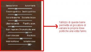

    Le LINEE POLITICHE influenzano la produzione (ad esempio la russia stalinista ha un bonus di produzione). Il giocatore può variare le proprie linee politiche nella sezione diplomazia con le barre che si trovano in fondo a destra (fig barre politiche)(cliccando con il desto si avrà una visuale delle possibili variazioni di alcuni parametri).

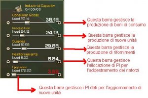

    PUNTO 2 Presentazione Barre di Produzione

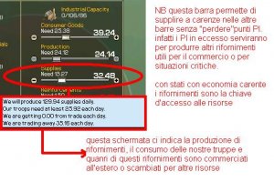

    nella schermata della produzione, in alto a destra, troviamo 5 Barre (guarda figura barre) che ci permettono di gestire i famosi PI e sono:

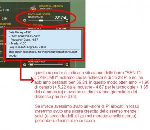

    BARRA dei BENI DI CONSUMO: grazie a questa barra possiamo controllare il dissenso, produrre denaro e controllare le uscite e le entrate del nostro stato (guarda figura Barra beni di consumo) con questa barra ci si può "giocare" ma non in maniera troppo aggressiva (spiegherò in un altro punto come "giocarci")
    BARRA della PRODUZIONE: grazie a questa barra possiamo creare unità terrestri, navali e aeree, nonchè tutte le strutture come basi navali fabbriche etc etc. Avere PI in eccesso in questa barra provoca la creazione dei famosi PI inutilizzati, mentre PI in difetto creano rallentamenti o addirittura blocchi della produzione (guarda figura Barra Produzione). Questa barra, stabilite le produzioni, deve essere fissa sul valore richiesto per non lasciare PI inutilizzati e per evitare rallentamenti.
    BARRA dei RIFORNIMENTI: con questa barra possiamo produrre i rifornimenti necessari per sostenere le truppe e e i commerci. questa è la barra (insieme a quella degli upgrade) con la quale si può giocare di più. (guarda figura Barra Rifornimenti).

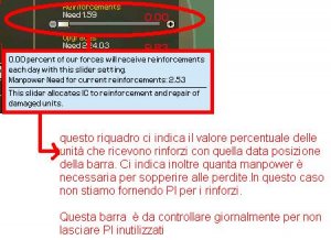

    BARRA dei RINFORZI: questa barra regola i PI adibiti ai rinforzi e alla riparazione dei mezzi. ATTENZIONE questa è la barra che fa perdere più PI in assoluto perchè varia giornalmente aumentando o diminuendo a seconda della percentuale con cui stiamo mandando rinforzi.(guarda figura Barra Rinforzi).

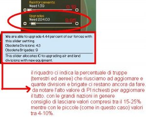

    BARRA delgi UPGRADES: attraverso questa barra aggiorniamo le nostre truppe (di terra e aria) con le ultime ricerche. i valori di PI di questa barra (di solito) sono molto alti ed è quindi preferibile cercare un compromesso (10-25% grandi nazioni, 4-10% piccole nazioni). in ogni caso si può giocare anche con questa barra prelevando Pi in caso di necessità.(guarda figura Barra Upgrades).
    questa in generale la presentazione delle barre.... a domani per come usarle.
