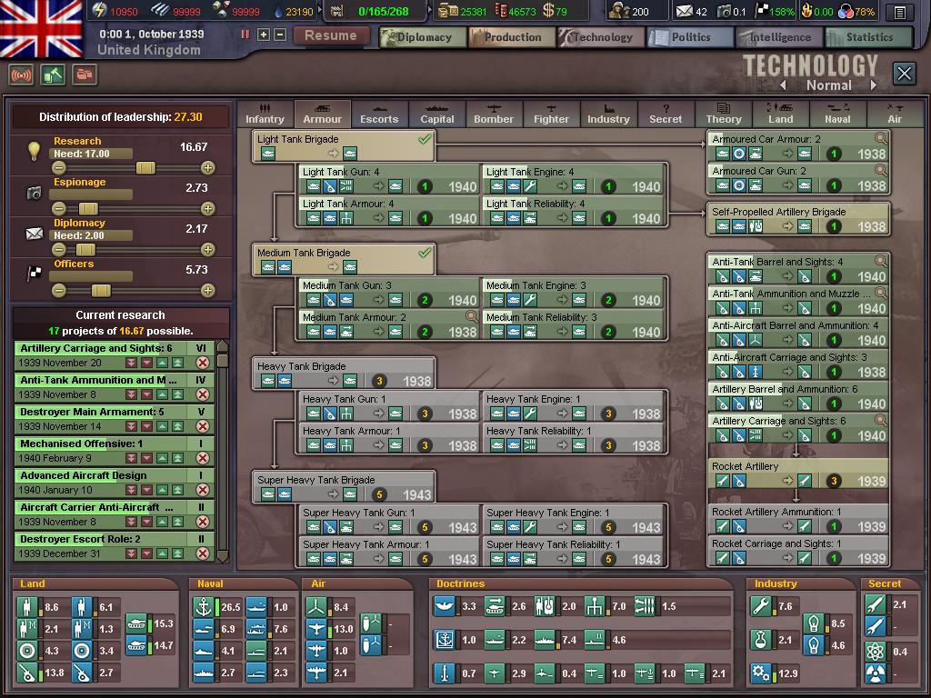

Tecnologia
E’ sicuramente l’aspetto che ha subito maggiori trasformazioni rispetto a HOI2 e solo in parte riprende l’idea utilizzata in HOI1. Vi sono varie schermate ognuna per ogni area di ricerca (corazzati, fanterie, navi principali, bombardieri, caccia, ecc…) e all’interno di questi riquadri sono rappresentate le singole tecnologie da ricercare; ogni tecnologia potrà essere sviluppata più volte in modo da simulare il progresso in quel determinato campo. Esempio chiarificatore: il moschetto dal 36 potrà essere successivamente ricercato come moschetto del 38, 40, 42, e così via. Ogni singola unità che andremo a produrre sarà poi composta da più parti. Per la fanteria vi saranno le armi individuali, l’artiglieria, i mortai e le mitragliatrici. Ogni progresso in una delle componenti farà variare, terminato l’aggiornamento dell’unità, determinati valori di combattimento e/o difesa.
Sempre sulla tecnologia c’è da dire che il tempo di ricerca dipenderà dall’anno storico della scoperta e da due tipologie di variabili: conoscenze pratiche e teoriche. Le prime derivano da quanto la nostra industria ha prodotto in quel campo, le seconde da quanto abbiamo ricercato in una determinata area. Al fondo della schermata tecnologica vi saranno tutti i valori riassuntivi delle due conoscenze; c’è da dire che avendo una decadenza percentualmente costante nel tempo conviene tenere ricerche e produzioni nel maggior numero possibile di campi.
