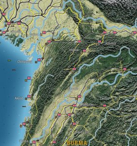

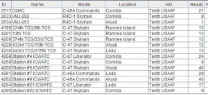

    Sicuramente. In effetti ci sto pensando, il problema da risolvere è portar lì 4-5 divisioni (che attualmente sono in india) + artiglierie, genieri e HQs e in seguito far arrivare rifornimenti.
    Da nord non può arrivare niente ... non ci sono strade che collegano India e Birmania:
    quindi bisogna Passare da Ramree e Akyab.
    Attualmente ho parecchie tf da 2-3 AKL +scorta che in CS:supply fanno la spola da Calcutta/Diamond Harbour alla due basi costiere birmane e ho imbastito un ponte aereo che da lì lanciano rifornimenti nei punti dell'interno:
    Come si vede parecchi gruppi sono basati in India (Calcutta, Comilla, Ledo) e riforniscono le città centrali del Paese, per fare in modo che abbiano rifornimenti sufficienti a far levare in volo le squadriglie che hanno base lì (principalmente caccia in funzione difensiva).

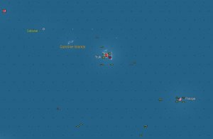

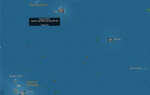

    Tornando a Truk, ora anche lì la situazione è in stallo.
    Rifornimenti non riesco in nessun modo a sbarcarne, ho provato di tutto, ma i cannoni della fortezza impongono un dazio impressionante, quindi l'unica fonte è quella che arriva dal cielo.

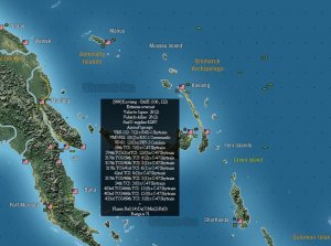

    Kavieng è la base da cui partono i trasp aerei per il lancio dei rifornimenti delle truppe statunitensi asserragliate nel perimetro della testa di ponte.
    La cosa incredibile è come facciano i giapponesi non solo a resistere, ma ad essere così devastanti con la contraerea e i cannoni costieri. Dove le prendono le munizioni?
    La recon stima in 32000 uomini e 306 cannoni la guarnigione giapponese di Truk
    Intorno all'isola un dispositivo di blocco che prevede CV, CVL e CVE a volontà (adesso gli aerei non hanno i droptanks sotto le ali, hanno un raggio d'azione umano e ogni squadriglia ha un 10% di rest impostato), 4 gruppi ASW, 3 sub e almeno 500 mine posate, il che dovrebbe dire che tra queste maglie non passa uno spillo... eppure la reazione è ancora parecchio forte.
    In ogni caso le truppe della testa di ponte, come visto rifornite solo dal cielo, sono ben lungi da avere una qualche capicità offensiva e attendono il momento nel quale si riuscirà a sbarcare quantitativi ingenti di rifornimenti per tentare la conquista della base.
    La mancanza di rifornimenti tiene il 5° corpo anfibio degli Stati Uniti schiacciato sulla difensiva.
    Oltre ad essere scarsamente rifornite, le truppe americane sono in overstack, per cui anche solo ordinare un bombardamento terrestre provocherebbe, oltre alla diminuzione sensibile dei pochi rifornimenti disponibili, perdite rilevanti dovute ai malus previsti per il combattimento delle unità che si trovano in questa situazione.
    Un bel ginepraio :eek:.
    Negli scorsi turni, però, provando e riprovando ho capito che le amphibious mission settate su "load troops" - "pickup troops", riescono ad arrivare alle spiaggie di Truk e a reimbarcare uomini e materiale senza essere visti nè bombardati dai giapponesi.
    Così sono riuscito ad evaquare la 4^ div marines e la 37^div di fanteria, una base force ed un battaglione del genio portuale della US Navy.
    Ho in programma di evaquare l'altra unità di genio portuale rimasta e un btg di sea bees, lasciando sull'isola solo le truppe a mio avviso necessarie per chiudere la partita.

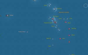

    Alcuni snapshots per descrivere le posizioni contrapposte nel Pacifico centromeridionale:

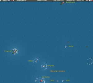

    Le isole Marshall, pur in mano giapponese sono isolate da quando sono cadute Eniwetok e Wake.
    Ponape chiude ad ovest la morsa sulle Marshall
    Truk

    i rifornimenti aerei sono veramente penosi, a burma porterai forse 500 supplies giorno che non bastano per 3/4000 av,

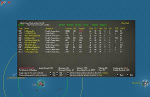

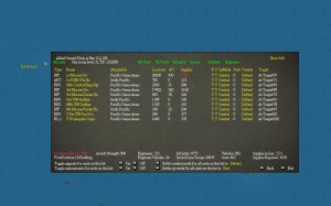

    Uso questa funzionalità, ma non sapevo di tutte queste penalità nel caso di un attacco su Truk, per esempio :whistle: con le truppe tutte 100% obj Guam. Immaginavo (ecco i guasti del "giocare a occhio") che una unità semplicemente perdesse il bonus in cv e stop. In ogni caso il 5° amph force HQ imbarcato su una AGC inclusa nella tf di sbarco ha notevolmente ridotto le perdite e la disruptions delle unità.
    Posto comunque uno snapshot che mostra lo status delle singole unità.
    PS.: da qualche turno ho cambiato l'obiettivo delle LCUs e adesso sono tutte in grado di preparazione da 68 a 100.

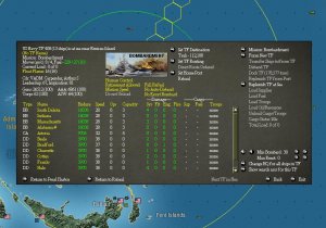

    1944/01/21 - Truk
    Appena finito di dire che le tf amphibious con mission Pick troops erano riuscite ad evacuare senza perdite parecchie unità, che succede il pasticciaccio:
    un DD di scorta ad una di queste missioni picchia su una delle (mie) mine
    TF 219 encounters mine field at Truk (112,108)
    DD MacDonough, Mine hits 1, heavy damage
    svegliando gli artiglieri giapponesi che in un attimo trasformano la rada in un inferno:
    Pre-Invasion action off Truk (112,108) - Coastal Guns Fire Back!
    494 Coastal gun shots fired in defense.
    DD Monaghan
    DD Dale, Shell hits 3
    DD Phelps, Shell hits 4, heavy fires
    LSD Carter Hall, Shell hits 43, heavy fires, heavy damage
    DD Chew
    APA J. Franklin Bell, Shell hits 1, on fire
    LSD Gunston Hall, Shell hits 10, heavy fires, heavy damage
    DD Balch
    APA W.A. Holbrook
    134 casualties reported
    Non Combat: 2 destroyed, 14 disabled
    Engineers: 2 destroyed, 15 disabled
    Vehicles lost 6 (1 destroyed, 5 disabled)
    _________________________________
    Sospese tutte le missioni di sfilamento fino a quando non sarà ripulito il mare davanti alla testa di sbarco: danneggiano più me che il giapponese.
    Davanti a Truk sono rientrati i due gruppi portaerei degli ammiragli Towers e Halsey, che erano stati ribasati a Rabaul per qualche giorno, dopo la batosta dell'attacco a Saipan.
    Danno il cambio alla tf 617 di Spruance formata dalla portaerei Wasp e da 14 CVE con relativa scorta, che era rimasta di copertura alla testa di sbarco del V°corpo anfibio, durante la sortita verso le Marianne.

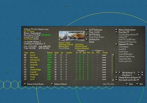

    Visto che il compito delle CV è prettamente difensivo, ho impostato parecchie squadriglie di Hellcat a raggio 1 all'altitudine massima (31.000 ft), 70% CAP, 30% rest, mentre ho optato per tenere un raggio di offesa a 4 esa, variando molto le altitudini, tra 6000 e 12000 per i siluranti e tra 9000 e 15000 per i bombardieri in picchiata; ho cercato di tenere alla stessa altitudine caccia di scorta (CAP 0%, Rest 0%) e bombardieri che partono da una stessa portaerei, in modo che arrivino su un eventuale obiettivo coordinati.
    Altre due cose:
    1 - poichè per fare in modo che il coordinamento riesca bisogna settare i caccia alla stessa altezza svantaggiosa dei bombardieri e mi pare di aver capito che si dovrebbe fare in modo che non tutti siano impegnati nella scorta, ho impiegato qualche squadriglia di bombardieri e siluranti in funzione nav search, con raggio massimo, drop tanks e rest al 50%;
    2 - per annullare il gap di un raggio aereo così corto ho dato alle due Air TF reaction 6 (con una he segue l'altra).
    Sbaglio? Ogni consiglio è bene accetto. ;)

    Lascio la parola a chi ne sa di più, però penso che per i TB non si debbano superare i 10000 piedi, altrimenti opera come un DB senza sfruttare le sue caratteristiche. Però prendi la cosa con le molle.
