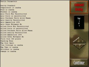

    Salve a tutti. Ho elaborato un semplice regolamento per giocare delle campagne dinamiche con le quick battles di CMAK e volevo illustrarvelo per sapere cosa ne pensate o se avete altri suggerimenti.
    Attualmente lo stiamo provando io e Ciampo e abbiamo già dato qualche limata alle imperfezioni.
    Il regolamento è questo:
    Si parte dalla prima data utile di un teatro.
    Il primo round è un meeting engagement da 300 punti.
    Ogni livello di vittoria innalza il livello della partita successiva del corrispondente valore.
    I livelli sono ME, Probe, Attak e Assault.
    Una vittoria marginale innalza di un livello il round successivo, Una tattica di 2 , una decisiva di 3 e una totale di 4.
    Se si porta il livello oltre l'assault si vince la partita.
    I round sono giocati alla mattina.
    I punti salgono di un livello ad ogni vittoria: 300 alla prima, 400 alla seconda ecc.
    La scelta delle forze è unrestricted e gli altri parametri sono random.
    In caso di pareggio si ripete il round con gli stessi punti ma al pomeriggio. In caso di altro pareggio alla sera e poi alla notte.
    In caso di vittoria di uno dei 2 o dopo la partita notturna, si aumenta il numero dei punti e si riparte, con la data dal mese successivo.
    Se si arriva all'ultima data del teatro o si va oltre i 5000 punti senza che nessuno abbia vinto allora è pari indipendentemente dal risultato finale.
    Le mappe sono small fino a 500 punti, medie fino a 1000, grandi fino a 2000 e poi enormi.
    I turni di gioco sono 20+ per le small, 25+ x le medie, 35+ x le grandi e 50+ per quelle enormi.
    Inoltre vengono aggiunti 5 min per i livelli attacco e assalto (es. attacco su mappa media 25+5=30 min.)
    Questo sistema obbliga a giocare anche su mappe piccole e, soprattutto, assegna un vero valore al livello di vittoria.
    Anche in caso di sconfitta sicura, infatti, ha senso cercare di limitarla il più possibile. (Almeno fino all'ultimo livello :) )
    Il sistema è abbastanza semplice ed è utilizzabile con tutti i giochi della serie "combat mission" o altri che utilizzano sistemi simili.
    Inoltre, se proprio le mappe piccole non piacciono, si può decidere di partire da un livello minimo più alto.

    Dopo una prima partita di prova io e Ciampo abbiamo iniziato un vero tour con questo sistema.
    La prima battaglia è un meeting engagement ambientato nel luglio del '43 in Italia.
    Lo scontro è praticamente una zuffa tra due plotoni con un corazzato ciascuno.
    Nella prima fase entrambi abbiamo corso verso l'obiettivo cercando di guadagnare terreno mentre il nemico era ancora in fase di movimento.
    A differenza dei tedeschi i miei canadesi hanno distaccato una squadra alla loro sx, al riparo delle case, che su quel lato erano ancora in piedi, accompagnate dallo sherman che si piazzava velocemente in una posizione che dominava la rotta di avanzata tedesca.
    Mandati in rotta i fanti il mio carro si è preoccupato di silenziare una MG42 che minacciava i miei fanti.
    Il piccolo mortaio del plotone, contemporaneamente, ha steso una corina di fumo davanti ad una seconda mitragliatrice nemica (con poco successo a dire il vero).
    Dopo di che il mio carro è arretrato per bersagliare anche la seconda MG42 e permettere ai miei fanti di avanzare indisturbati.
    La vittoria era ormai completa ma Ciampo, a quel punto, ha tirato fuori da dietro una casa il suo Marder (che io vedevo come Stug) e si è piazzato davanti al mio Sherman sfidandolo come un pistolero in un western.
    Incredibilmente i due veicoli hanno sparato contemporaneamente e si sono distrutti vicendevolmente con un unico colpo.
    Con i punti fatti con la distruzione del mio carro il Ciampo si è salvato dalla sconfitta totale e ora dovrà reggere un mio assalto.
    Con 3 livelli di vittoria il prossimo round sarà un assalto alleato da 600 p.ti ambientato nell'ottobre del '43
