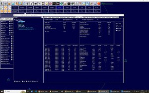

    Allora, tu devi distinguere la produzione di roba da te (diciamo statale) da quella che fanno i civili naturalmente.
    In questa schermata vedi i prodotti realizzati dai civili e che le navi delle compagnie esportano autonomamente per far girare l'economia, come vedi ci sono anche le infrastrutture che loro portano in colonie già avviate da te (non ricordo esattamente quando, ma almeno 50000 persone devono essere già sul posto).
    Qui sotto invece hai la schermata dei contratti. Ora, mettiamo che hai appena creato una colonia su Marte, quindi non c'è ancora nessuno e vuoi portarci 100 infrastrutture.

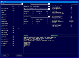

    Sto cercando di progettare dei missili.
    Per gli antimissile (AMM), non riesco a avere dimensioni di 1 MSP.
    Inserisco lo screenshot della finestra dei missili: meno di 1.1670 MSP non ottengo. E le prestazioni non sono accettabili.
    Nel sito, ho visto missili di dimensione 1 MSP e velocità anche il triplo di quella che ho!

    Devi giocare con i valori decimali delle varie componenti del missile:
    1) Alza l'engine power al massimo, per i missili vuoi quanta più potenza possibile, quindi mettilo al massimo invece che al 100% com'è adesso e vedrai che prestazioni.
    2) Al momento alla tua tecnologia attuale, per ogni valore di warhead strengh, ottieni una testa con valore 6, mi pare che con gli ultimi aggiornamenti puoi fare correzzini di 1 decimale, quindi warhead strengh mettilo a 0.1 o 0.2 e aggiusta l'engize size abbassandolo fino ad arrivare a 1.
