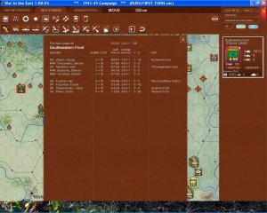

    Ma come hai fatto?
    Se volessi ad esempio sostituire Kirponos al comando del fronte SW , mi si presentano queste scarne scelte:
    Quelli che hai nominato non ci sono....

    +563
    penso che dipenda dai Punti Amministrativi (AP). Tu qui ne hai solo 50 e sicuramente non bastano.
    Noi, con le ns HR ne abbiamo 400 ogni turno, e, tra i motivi, c'era proprio quello di non limitare modifiche nelle catene di comando.
    Stalin (come Hitler, del resto) poteva nominare chi voleva e cambiare anche tutta la Stavka in una notte.
