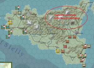

    In Sicilia ho allargato un po' la testa di ponte britannica e leggermente quella americana in direzione di Agrigento. Sto facendo affluire rifornimenti ma, per ora, rimango in attesa per vedere cosa intende fare l'AI con le sue truppe stazionate nella regione di Messina.
    Sulla mappa non si vedono, ma la recon ha segnalato numerose unità schierate a sud-ovest di Messina. Vedrò il prossimo turno cosa succede. Mi muoverò di conseguenza.

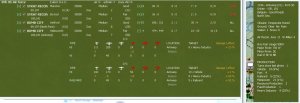

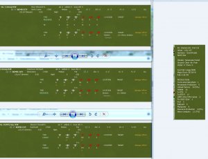

    Per quel che concerne la parte aerea del turno, andiamo ad analizzare un po' i dati in mio possesso.
    Il bombardamento su Brema ha prodotto pochi effetti. Questo risultato è confermato sia dal debriefing sia dal rapporto della recon. Anzi, quest'ultimo risulta essere un tantino più positivo. Mi da infatti una riduzione dell'8% nella produzione di Resources e del 7% in quella della HI.
    A fronte di 668 sortite sonoandati perduti 20 bombardieri (2.99 %), oltre a 2 caccia notturni. Sono 10, invece, i caccia notturni tedeschi non rientrati.

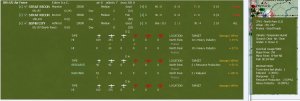

    Un po' più complessa l'analisi delle missioni su Wilhelmshaven, in quanto le categorie di obiettivi colpiti sono diverse.
    Sembrerebbe distrutta completamente la fabbrica di U-Boot, sia nel debriefing che nel rapporto della recon.
    Anche il porto è stato completamente devastato, mentre la HI vede ridotta la sua produzione del 65%.
    Le sortite della settimana su questo obiettivo sono state 389 mentre i bombardieri abbattuti sono stati 7 (1.80 %). Un solo caccia notturno per parte perduto invece.

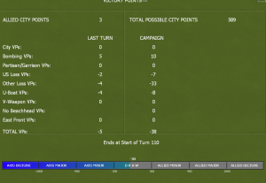

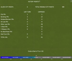

    La situazione dei VP è, invece, rimasta praticamente invariata.
    Turno 2
    Turno 3

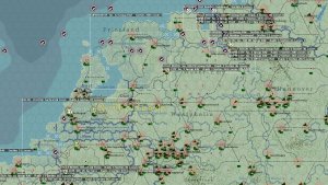

    Trovo molto interessante il ricapitolativo per Air Directive che si può vedere direttamente sulla mappa.

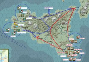

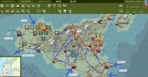

    Eccoci, dopo un po' di tempo ad un aggiornamento. Sono arrivato al Turno no. 6 e le cose stanno andando abbastanza bene in Sicilia.
    Le forze americane sono sbarcate in due zone ben distinte, nella parte ovest dell'isola.
    Appena a sud-est di Marsala è sbarcato il Corpo d'Armata provvisorio legato alla 7. Armata, che si è spinto ad est liberando Castelvetrano e Sciacca ed a nord in direzione di Trapani.
    Nell'ampio golfo che va da San Vito Lo Capo a Punta Raisi è invece sbarcato il II. Corpo d'Armata americano che si è velocemente portato verso l'interno raggiungendo a sud Castelvetrano, congiungendosi con le forze sbarcate nei pressi di Marsala.
    Entrambi corpi d'armata hanno poi contribuito a circondare ed occupare Trapani, che è caduta facilmente il turno 5.
    Le unità americane si sono poi dirette verso Palermo, che è stata prontamente circondata il turno 7.
    In rinforzo sono giunte a Sciacca le truppe marocchine appartenenti alla 4. Divisione da montagna marocchina.
    Nel settore britannico gli sbarchi dell'8. Armata sono avvenuti a Gela (XXX Corpo) e tra Noto e Siracusa (XIII Corpo). Il XIII Corpo, rinforzato da un paio di unità appartenenti al V Corpo, si è avvicinato a Catania e, occupando Adrano e, nel contempo impedendo alla divisione motorizzata Livorno ed alla divisione di fanteria Napoli di accorrere in difesa della città, ne ha completato l'accerchiamento imbottigliando inoltre la divisione Hermann Göring.
    Il XXX Corpo, partendo da Gela, è riuscito a raggiungere la costa settentrionale dell'isola nei pressi di Cefalù e, schierandosi da Cefalù ad Enna, ha di fatto impedito ogni ritirata di eventuali truppe sbandate dell'Asse verso Messina, oltre minacciare di accerchiamento proprio le due divisioni italiane precedentemente citate.
    Presumo che l'evacuazione delle truppe dell'Asse attraverso lo Stretto di Messina sia già iniziato ma essere riusciti a circondare la Hermann Göring a Catania (oltre ad un paio di divisioni costiere italiane a Trapani ed a Palermo) ritengo sia un buon risultato.
    Di Palermo e di Catania si occuperanno le forze di fanteria, mentre lancerò le unità corazzate anglo-americane in direzione di Messina, sperando di riuscire a raggiungerla in breve tempo.
    So che sono in ritardo rispetto alle operazioni storiche, ma, onestamente, non sono mai riuscito in WitW ad occupare l'isola entro il 17 agosto.
  15. GeorgePatton
    5.324
    +763
    Ecco la mappa delle operazioni in Sicilia.

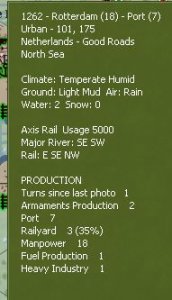

    Turno 7, 7-13 Agosto 1943
    Nei cieli si sono verificate delle battaglie piuttosto intense durante questo turno.
    Mi riferisco soprattutto alle incurioni portate su Rotterdam ed Eindhoven rispettivamente dalla 1. e dalla 3. Bomb Division dell'8. Forza Aerea.
    Su Rotterdam sono stati inviati (il giorno 2) 232 B-17, scortati da 202 P-47, che si sono azzuffati con i caccia tedeschi. Al termine dell'incursione sono risultati abbattuti 10 B-17 (4.31%) e 23 P-47, mentre non sono rientrati alla base 26 caccia tedeschi tra Fw-190 e Me-109.
    L'incursione si è ripetuta il giorno 6 ma si è svolta in modo piuttosto tranquillo. L'unica aereo andato perduto è un B-17.
    Un altra grande battaglia si è svolta il 9 agosto sempre sui cieli olandesi, quando la 3. Bomb Division, in occasione di un raid contro le industrie di Eindhoven da 228 B-17 scortati da 111 caccia, è stata affrontata dalla Luftwaffe in modo massiccio. Sono stati abbattuti (anche dalla flak oltre che dai caccia tedeschi) in totale 17 B-17 (7.46%) e 12 P-47, mentre i caccia tedeschi andati perduti sono stati 28.
    L'incursione su Eindhoven si è ripetuta il giorno 11 e vi hanno partecipato 183 B-17 e 93 P-47. Le perdite sono state ancora con 16 B-17 (8.74%) e 8 P-47 che non sono rientrati alle rispettive basi, mentre gli intercettori tedeschi abbattuti sono stati 21.
    Nonostante il numero di mezzi impiegati, i risultati ottenuti dalle due incursioni sono davvero scarsi e sono davvero piuttosto deluso.

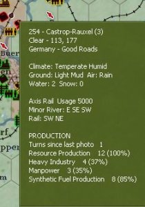

    Sono invece andate piuttosto bene le due incursioni che il Bomber Command ha portato contro il centro industriale di Castrop Rauxel, a nord di Essen, con il 1°, 4° ed 8° Gruppo, per un totale di 283 bombardieri l'8 agosto 1943. Le perdite sono state basse, solamente 5 bombardieri non sono rientrati alla base (1.77 %).
    L'incursione si è ripetuta il giorno 11, con la partecipazione di 268 bombardieri, 3 dei quali non sono rientrati (1.12%).
    I danni sono stati invece piuttosto elevati.

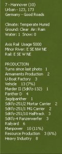

    Il 9 agosto 333 bombardieri appartenenti al 3°, 5° ed 8° Gruppo hanno invece attaccato Hannover. Sono andati perduti 6 bombardieri (1.80%). L'incursione si è ripetuta il 12 agosto, con la partecipazione di 314 bombardieri, 3 dei quali non sono rientrati (0.96%).
    A differenza delle incursioni su Castrop Rauxel su Hannover la caccia notturna tedesca è stata decisamente più presente, ma con risultati davvero scarsi. Sono intervenuti nel corso della prima missione su Hannover un totale di 342 caccia notturni, due dei quali non sono rientrati.
    I danni sono stati però piuttosto scarsi e decisamente inferiori alle attese.
