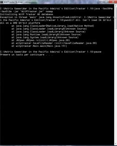

    Dopo anni di Tracker funzionante ora che ho iniziato una nuova campagna non c'è santo che mi parta. Mio PC gira a 64bit e la videata che Java mi da è sempre la stessa. L'ho mandata anche a Floyd ma non è riuscito a dirmi molto... possibile che a qualcuno a cui funziona non mi possa dare il Java giusto?

    Problema risolto ma tutto in modo molto strano.
    Dopo l'ultimo rapporto di Java ho provato a caricare l'ultimissimo Java: Jre1.8.0_144 tanto per disperazione, dopo mesi di tentativi inutili. Ho un sistema a 64 bit.
    Provo il Tracker e non funziona. Poi provo il Tracker No Map e parte!!!!!! Dopo averlo ben visitato riprovo, tanto per tigna, il Tracker con Mappa..... e si apreeeeee :joyful::happy:
    Non chiedetemi cosa è accaduto ma è accaduto :)

    +833
    ho installato java a 32 bit, perché a 64 non va. ma, ovviamente, ci sono sempre i soliti problemi.
  16. GeorgePatton
    5.414
    +833
    Ok, ora funziona.
    Ho cambiato solo la dir in cui installare java 32, come suggerito da Bacca. :approved:
