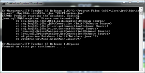

    io non capisco, avevo una vecchia versione parcheggiata da più di un anno sul pc e quando la facevo partire funiozava perfettamente, ho installato una nuova versione per la partita cghe sto cominciando contro roccia e non va io non riesco a capire quale può essere il problema aiutaemi voi tracker.jpg se potete

    Soluzione 1
    Controlla quale versione di Java hai installato:
    'First of all you need to install the 32 bit version of Java (6.29) Not version 7. You can have both 64 and 32 bit java installed but Tracker has to point to the 32 bit.'
    Soluzione 2
    Se usi la Beta copia il file pwsdll.dll (presente nella cartella Beta) dentro la cartella del tracker (l'errore che hai postato sembra tipico di questo problema).
    Soluzione 3
    Non usi la Beta? prova così: cancella tutti i file trackerdb.* dalla cartella del tracker e fai ripartire il tutto.
    Fammi sapere se una di queste tre ti è stata d'aiuto.
    Ciao

    Noto che non legge AE nel percorso prima di arrivare a leggere il Tracker, forse per questo non parte. Per farti un esempio ti mando la schermata di Java che a me da e che funziona regolarmente.
    Per il resto non segnala errori quindi penso che sia tutto ok.
    Ciao

    è partito, grazie :approved:
    ora posso iniziare ad impostare il primo turno, evvai, dopo un anno torno operativo nel pacifico

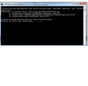

    ... io le ho provate tutte ma continuo a ricevere questo messaggio d'errore :humm: Cattura.PNG
  7. cohimbra
    cohimbra Guest
    Dovrebbe essere anche per te la Soluzione 3; dopo aver cancellato tutti i file
    trackerdb.* dalla cartella del Tracker, copiaci il file pswdll.dll dalla cartella
    principale del gioco.
    Guarda qui, http://www.matrixgames.com/forums/tm.asp?m=2236936&mpage=110&key=
    (Post#3276), oppure qui http://www.matrixgames.com/forums/tm.asp?m=2236936&mpage=105&key=
    (Post#3150), questi utenti hanno lo stesso tuo problema, prova
    a leggere e vedi se trovi qualcosa se il metodo sopra non ti funge.

    ... ci ho provato ma non funzia :(

    Di niente, ci sono ammattito parecchio anch'io...leggendo i post successivi a quelli che ti ho
    linkato, il tizio ha risolto il problema cancellando tutto e reinstallando da capo; è un errore
    generico, causato da un errore nei file del database (i soliti tracker.*) oppure da impostazioni
    errate quando configuri il witptracker.properties...almeno è quello che dicono in quel forum,
    nemmeno i creatori dell'utility hanno identificato l'errore precisamente. Io più di questo non
    so dirti...alle brutte posta tutto sul forum inglese specificando anche che windows hai,
    magari qualcuno ha un'illuminazione. Ciao.

    Ora funzia ;)
    Chissa perchè cancellavo tutti i file trackerdb.* tranne trackerdb.properties ... una volta eliminato anche questo tutto ha ripreso a funzionare ;)
    Grazie ancora :ador:
    P.S: per scrupolo ho confrontato il file trackerdb.properties vecchio con quello nuovo l'unica differenza è questa riga
    Vecchio => modified=no
    Nuovo => modified=yes

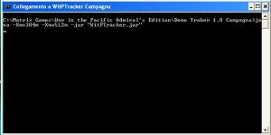

    Anche io ho il medesimo problema. Mi si inzucca witptracker qui. Che devo fare? Qualcuno mi può aiutare?

    ma porca....risolto un problema se ne presenta un altro.
    ora non mi da piu quel messaggio d'errore di prima ma mi da questo:
    java "non è riconosciuto come comando interno o esterno, un programma eseguibile o un file di batch"
  15. cohimbra
    cohimbra Guest
    2. Java is not recognized as an internal or external command
    Java is either not installed, or there is a pathing problem.
    Solution 1. Check you have Java JRE installed.
    Solution 2. Move Tracker folder to the Desktop or c:\
    Solution 3. Copy java.exe from your C:\Program Files\Java\jre6\bin to the WitpTracker folder (remember copy not move)

    L'ho preso da qui
    http://www.matrixgames.com/forums/tm.asp?m=2236936&mpage=39&key=recognized%2Cinternal%2Cexternal%2Ccommand%2Cexecutable%2Cprogram%2Cbatch%2Cfile&#2391576
    Quando ci si mette il tracker può essere molto fastidioso

    dava lo stesso problema anche a me, basta copiare ed incollare l'eseguibile di java dentro la cartella del tracker

    copiando java nella dir del tracker ora funzia pure a me.
    ora posso finalmente fare il turno
