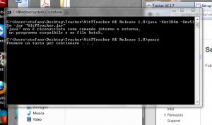

    Niente ... ho installato l'ultima versione di java e l'ho resa operativa, ho fatto girare anche vcredist_x86.exe, ma Error.jpg :wall:

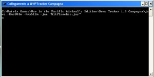

    Per me non ti gira perchè il Tracker non sa quale file leggere. Dipende dal fatto che tu il Tracker lo devi inserire nella cartella del gioco. Per farti capire meglio ti mando la finestra che si apre a me quando carico il Tracker; vedrai che dopo funziona.:shy:

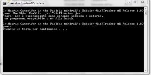

    purtroppo la tua dritta non funziona. Infatti ho spostato la cartella del tracker in quella dove risiede AE (default) e il risultato e' questo : Error01.jpg .

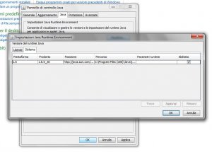

    Credo sia un problema di Java, ma proprio non riesco a capire quale ... l'ultima versione aggiornata e' installata ed attiva, sia come sistema che come utente (come si vede da qui: Java.jpg ) :wall::wall::wall::wall: HELP!!!

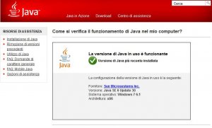

    ... e giusto per essere sicuro ho fatto girare l'applet di verifica di Java ... : JavaOk.jpg ma il tracker proprio non si muove ... mi fa girare proprio ....ehm ...

    Allora ... dopo parecchio "smanettamento" sono riuscito a capire come fare per risolvere il problema del messaggio "java" non è riconosciuto come comando interno o esterno un programma eseguibile o un file batch al prompt dei comandi una volta lanciato il file batch WitPTracker:
    e' un problema di "percorso" che il sistema compie per mandare in esecuzione il programma collegato a quel batch (nella fattispecie Java.exe).
    Soluzione:
    1 - andare a vedere dove risiede l'exe Java e copiarsi l'intero percorso (per es. sul mio pc sta nella cartella "programmi (x86)" ed il percorso relativo è: C:\Program Files (x86)\Java\jre6\bin;
    2 - start - tasto destro su "computer" - click su "Proprietà" sul menu di sx scegliere "Impostazioni di sistema avanzate" quindi click sul pulsante in fondo a dx "Variabili d'ambiente"; nel combo inferiore, scrollare verso il basso e selezionare la riga della variabile "Path"; click su modifica e IN FONDO alla stringa aggiungere ";" (senza spazi ne prima ne' dopo), quindi incollare il percorso di cui al punto 1 che vi eravate copiati e chiudete (ancora senza spazio) con "\"
    Salvate il tutto e a questo punto - quanto meno - la batch del tracker manderà in esecuzione il programma corretto, cioè Java.

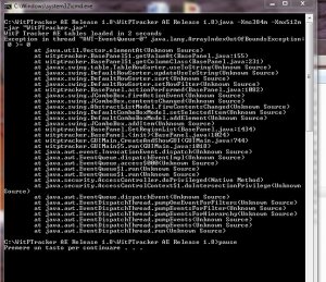

    Mah ... il dll dalla cartella beta2 l'ho copiato, ma il problema sembra ancora una volta essere di Java, che - francamente - mi sta proprio esasperando :mad:. Dunque, fatta la procedura di cui al post precedente, lancio la batch e di nuovo si inkioda tutto : Error2.jpg qui sembra quasi che il tracker usi tabelle e altri oggetti sconosciuti a java ... eppure la versione che ho installato e' l'ultima ... :piango:

    guarda qua http://www.matrixgames.com/forums/tm.asp?m=2236936&mpage=99&key=Tracker%2Cproblem%2Cjava (post #2960,
    ed anche il #2999 alla pagina successiva, vengono date due risposte differenti ma
    l'inglese non è il mio forte),il problema sembra essere simile; se poi hai la pazienza di cercare in quella
    discussione sicuramente treoverai quello che cerchi. Altrimenti prova a postare il tuo problema
    lì, uno degli autori del tracker segue costantemente il forum e dà consigli a chi ha problemi come
    i tuoi.

    EURECA!! Grazie Cohimbra!! La soluzione l'ho trovata proprio al link che mi hai dato tu ... in effetti io avevo fatto tutte le modifiche del caso, dopo aver fatto andare una volta la batch con la dll di default nella cartella del Tracker, quindi avevo tutte le tabelle db sballate.
    Ho cancellato tutto, inserito la dll presa dalla cartella beta e adesso ... ho il tracker aperto sul mio desktop ... finalmente!!!
