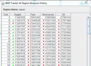

    Ciò che mi preoccupa maggiormente è l'approvigionamento delle materie prime.
    Se si fa un confronto con la situazione iniziale con quella iniziale, è abbastanza preoccupante quella delle Resources e del Fuel.
    Con un consumo di oltre 26'000 resurces al giorno, a questo ritmo ne ho a sufficienza per due mesi e mezzo di guerra.
    Al medesimo ritmo, ho ancora scorte di fuel per 162 giorni (poco meno di 5 mesi e mezzo).
