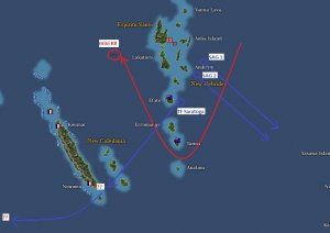

    16 febbraio 1942
    Giornata piuttosto tranquilla.
    La Morte Nera sta rientrando per rifornirsi e prendere parte alle prossime operazioni. Ci vorrà ancora qualche giorno affinché sia pronta. Attualmente si trova ancora a sud-est di Java, nell'Oceano Indiano, ma dal prossimo turno rientrerà nei mari interni delle DEI.
    Nel SW Pac, invece, la mini-KB non ha trovato nulla. Dopo aver navigato verso Noumea i suoi aerei hanno attaccato una delle due TF nemiche che si trovavano ad est delle Nuove Ebridi.
    Ora le due TF sono sparite. Presumo si siano dirette verso Suva.
    Volevo prendere e finire la Saratoga ma anch'essa è sparita. Se la situazione fosse stata grave presumo si sia rifugiata a Noumea altrimenti potrebbe aver proseguito oltre, in direzione di Sidney.
    Ho necessità di lasciare in zona le portaerei perché devono proteggere altri convogli in arrivo per le Nuove Ebridi, altrimenti avrei proseguito la caccia.

    Fino a dove hai intenzione di procedere verso Sud?
  6. bacca
    il polo?
  7. supertramp
    2.570
    +387
    Extended map?
  8. bacca
    molto estended!
  9. GeorgePatton
    5.426
    +834
    Qualche hex a sud. Voglio rimanere in copertura a Luganville ma un po' più a sud di essa in modo da avere il tempo di fermare i miei convogli diretti nel SW Pac se avvisto altri SAG nemici
