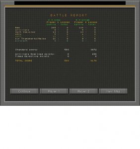

    Considerazioni
    Anche senza i 5000 e passa punti dell'unico VH, che sarebbero finiti in mano ai vietnamiti se lo scenario fosse durato i 25 turni previsti,il risultato premia largamente il Vietnam del nord.
    Sicuramente gli ATG recoiless da 73mm,capaci di bucare frontalmente i Patton,pur se imprecisi,sono stati una scelta felice e un'ottimo deterrente.
    Altra scelta felice,i numerosi AAG 57mm radarizzati,appoggiati da alcuni ZSU-57,considerando lo spropositato numero di elicotteri americani presenti nello scenario che,comunque,l'unica cosa che sono riusciti a fare e' stato precipitare.
    Positivi anche i numerosi mortai da 87mm che non hanno fatto rimpiangere l'assenza totale di artiglieria pesante.
    Essenziali gli YAK-9 da ricognizione che ,a dispetto dell'antiaerea nemica (ridotta a zero dalle forze di terra), hanno sorvolato il campo di battaglia in lungo e in largo.
    In pratica,con 3 aerei ricognitori ho visto tutto quello che volevo vedere,mentre lui,con 15 elicotteri, non e' riuscito a mettere fuori il naso.Differenza fondamentale.
    Essendo preoccupato per i Patton ed i Bulldog americani ho persino esagerato con le forze corazzate,4 T54 e 12 SU-100,di cui si e no un terzo hanno sparato qualche colpo,qui ero sovradimensionato.
    Da notare che i 3 AFV perduti erano tutti ZSU-57.
    L'idea iniziale era di penetrare nelle retrovie nemiche agli estremi nord e sud della mappa con jeep cariche di size 0 per disturbare la sua artiglieria ON MAP che prevedevo avrebbe preso.
    La mappa piccola e la poca copertura hanno frustrato l'iniziativa,anche se alla fine un gruppo di vietnamiti e' arrivato a contatto con i semoventi americani a nord,distruggendone uno.
    Stasera aggiungo qualche considerazione sul nemico.
    Il report finale

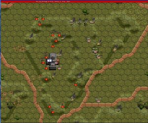

    La zona del VH in dettaglio
    Tutto quello che avevi(poco)era avvistato e sotto controllo.Se avessi preso il VH qualche turno prima non lo avresti piu' riconquistato.Ma chi pensava che la partita finisse prima?

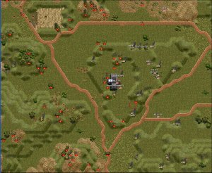

    Una panoramica in giro.
    Tutti i corazzati vietnamiti sorvegliavano la zona.Per contro un singolo Patton,immobilizzato credo.
