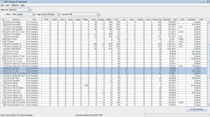

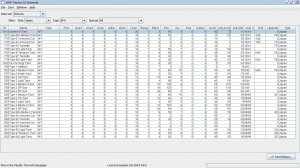

    Giusto come contributo, i dati dei carri jap e alleati e le AT jap.
    Ipotizzando l'alleato con i Sherman V, le AT da 47 mm non ce la fanno a fermarli, i carri solo se sono carri medi.
    Questo ipotizzando che i calcoli siano un semplice raffronto di numeri, quindi quando 80 armor vs 70 antiarmor vince sempre la corazzatura.

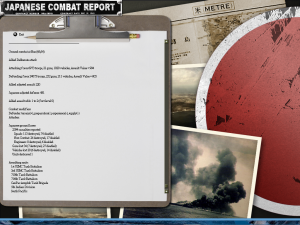

    la cosa curiosa è questa:
    ha riattaccato . io sempre le stesse truppe lui ha messo una divisione australiana in +
    risultato un 1:6 per me
    perdite sempre ingenti per me e per lui un po' di carri.
    ora mi sarei aspettato fanterie e cannoni da parte sue gia' che ha la div. invece sono carri!!! quelli indistruttibili di prima??

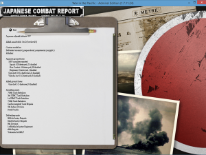

    ecco un altro esempio
    per me sempre le stesse truppe , solo un po' piu' spompe.
    che dire a voi giocatori giapponesi?? sperate di non arrivare mail al 1945 altrimenti la delusione vi prendera'. se giocate con lo stock..
    inoltre i - su preparazione ed esperienza non li capisco, io saro' ipreparato ma anche alleato e' di sicuro impreprato, , esperineza le mie truppe sono a 70 che vuole di piu' il programma?? e supply c'è era pure anche se non in abbondanza.

    un altro scontro che dimostra che gli sherman sono indistruttibili . un bel baco che falsa i gioco nella parte finale.
  11. ivaldi79
    ivaldi79
    2 Aprile 2010
    1.954
    +209
    Cosa pretendi? uno lo hai distrutto!!!!!!
  12. qwetry
    neanche uno :lol: , ha distrutto un pezzo d'artiglieria, non uno sherman.
    eh si, falsa il finale, brutta situazione.
