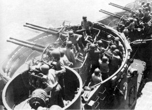

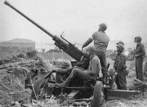

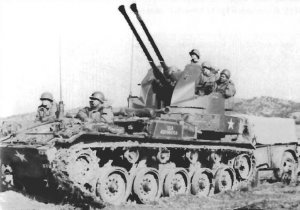

    Questo problema del AA dell'DBB mi ha incuriosito in passato e avevo approfondito un po'.
    In effetti con il DBB il Giappone non riesce piú ad utilizzare i bombardieri contro basi aeree e truppe nemiche, contro le navi invece ci riesce ancora anche se con perdite elevate.
    Ho guardato come hanno modificato i parametri dei cannoni AA e mi sono concentrato sul modello di punta, il bofors 40mm.
    Ho visto che il modello della marina e quello dell'esercito nel gioco hanno le stesse identiche caratteristiche, sono diventati due killer MA in realtà erano diversi !!!
    Il modello navale era accoppiato a :
    - sistemi elettromeccanici di controllo di tiro
    - radar
    Sono anche questi sistemi che lo rendevano un killer.
    Il modello dell'esercito era trainato, o semovente nei casi migliori, ma(almeno fino a fine 43) per lo più SENZA sistemi avanzati di controllo di tiro.
    Quindi IMHO il DBB andrebbe corretto, riportando i vecchi valori ai parametri per i modelli AA dell'esercito. Non é una modifica difficile ;)
    La flak dell'esercito NON aveva i sistemi avanzati di tracciamento dei bersagli che aveva invece la marina!!!
    In primo piano un direttore di tiro elettromeccanico collegato con i bofors quadrinati , tutta un'altra storia !!
    PS basta guardare queste foto per capire la differenza!
    Cheers :)

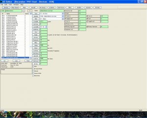

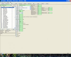

    Queste sono le caratteristiche del 40mm bofors AA alleato (Device, colonna 072, Scenario 001).
    Sarebbe interessante che tu postassi la stessa schermata coi dati del DBB, giusto per vedere 'in ciccia' le differenze.

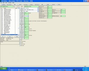

  11. roccia75
    roccia75
    12 Luglio 2007
    3.166
    Piacenza
    +253
  12. cohimbra
    Accuracy, 150 (stock) - 71 (DBB)
    Penetration, 15 - 40 (!!!)
    Effect, 20 - 50 (!!!)
    Anti-soft, 2 - 15
    Più spreciso ma pompatissimo!
    Nel DBB dispone pure di un upgrade, 40mm M1 bofors (L); puoi vederlo alla colonna 1061 del tuo editor. Migliora o peggiora?

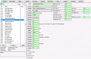

  14. blizzard
    Guarda bene, per cercare devi scrivere "40mm bofors" nella finestrella verde e poi premere ogni volta il pulsante >> a DX della finestrella ;)
    C'é ne sono quattro !!
    Sono il :
    980
    1061
    1539
    1555
    Quello dell'esercito é il 1555 "40mm Bofors 'Army' " !
    Accuracy 78
    Penetration 40
    Effect 61
    Ultima modifica: 24 Ottobre 2015

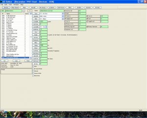

  15. blizzard
    C'é anche questo utilizzato dalle unità a terra:
    Il 1132 - 40mm M1 Bofors
    Tutte le unità Cst AA USA upgradano a questo (partono dal 1129- 37mm M1A2 AA).
    Parametri:
    Accu 82
    Pen 40
    Eff 67
  16. blizzard
    Le navi USA invece hanno installato il 1539:
