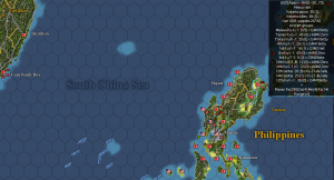

    niente.. non riesco a prendere clark field.... è un bagno di sangue... ho 7 divisioni... non so più che fare...:(
  8. ivaldi79
    ivaldi79
    2 Aprile 2010
    1.955
    +212
    Devi isolarla, togliere la capitale filippina con i rifornimenti è la prima cosa da fare.

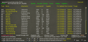

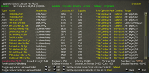

  9. cohimbra
    2.819
    Posta una schermata con la situazione (truppe, supplies e basi aeree circostanti che puoi utilizzare).
  10. Longstrett
    Longstrett
    3 Agosto 2014
    778
    +98
    ecco qui...
    gli aerei sono tutti in comando... hanno siluri e supply... i supply ammontano a 80000 ad aaparri
    20000 a lingayen le truppe sono in supply
    ora come vedete sono distrutte....
    non so... ora sto ritirando....

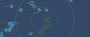

  11. Longstrett
    Longstrett
    3 Agosto 2014
    778
    +98
    pero ci sono anche belle notizie eh... ma non mi confortano.. ho il cruccio delle Filippine e Singapore...
    le belle notizie si riassumono in :
    In seguito farò un resoconto di come siamo arrivati a questo
    Afternoon Air attack on TF, near Pago Pago at 148,161
    Weather in hex: Light rain
    Raid detected at 74 NM, estimated altitude 16,000 feet.
    Estimated time to target is 31 minutes
    B5N2 Kate x 97
    D3A1 Val x 87
    F4F-3A Wildcat x 13
    B5N2 Kate: 1 destroyed, 9 damaged
    D3A1 Val: 12 damaged
    D3A1 Val: 1 destroyed by flak
    No Allied losses
    CV Yorktown, Bomb hits 1, Torpedo hits 1
    CL St. Louis, Bomb hits 1, and is sunk
    CV Hornet, Bomb hits 10, heavy fires, heavy damage
    CA Vincennes
    CV Enterprise, Bomb hits 5, heavy fires
    CL Trenton, Bomb hits 1, and is sunk
    CL Nashville, Bomb hits 7, and is sunk
    CL Honolulu, Bomb hits 2
    CA Indianapolis, Bomb hits 2, on fire
    il giorno dopo
    Morning Air attack on TF, near Ta'u at 152,160
    Weather in hex: Heavy cloud
    Raid detected at 79 NM, estimated altitude 18,000 feet.
    Estimated time to target is 33 minutes
    B5N2 Kate x 91
    D3A1 Val x 74
    no flights
    B5N2 Kate: 3 damaged
    D3A1 Val: 13 damaged
    F4F-3 Wildcat: 9 destroyed
    SBD-3 Dauntless: 17 destroyed
    TBD-1 Devastator: 7 destroyed
    P-40E Warhawk: 7 destroyed
    SOC-1 Seagull: 1 destroyed
    CV Yorktown, Bomb hits 8, Torpedo hits 1, and is sunk
    CA Indianapolis, Bomb hits 5, heavy fires, heavy damage
    CV Enterprise, Bomb hits 5, Torpedo hits 2, heavy fires, heavy damage
    CL Honolulu, Bomb hits 5, Torpedo hits 3, and is sunk
    Morning Air attack on TF, near Niue at 145,165
    Weather in hex: Light cloud
    Raid spotted at 38 NM, estimated altitude 13,000 feet.
    B5N2 Kate x 3
    B5N2 Kate: 2 damaged
    CA Chester, Bomb hits 1, on fire
    Raid detected at 12 NM, estimated altitude 12,000 feet.
    B5N2 Kate x 13
    no flights
    Walrus II: 1 destroyed
    BB Colorado, Torpedo hits 2, on fire
    BB New Mexico, Torpedo hits 1
    BB Warspite, Torpedo hits 4, and is sunk
    Raid detected at 14 NM, estimated altitude 14,000 feet.
    D3A1 Val x 9
    D3A1 Val: 3 damaged
    CV Enterprise, Bomb hits 7, heavy fires, heavy damage
    Raid detected at 19 NM, estimated altitude 16,000 feet.
    D3A1 Val x 13
    no flights
    No Japanese losses
    F4F-3A Wildcat: 2 destroyed
    SBD-2 Dauntless: 15 destroyed
    TBD-1 Devastator: 8 destroyed
    CA Indianapolis, Bomb hits 3, heavy fires, heavy damage
    CV Enterprise, Bomb hits 7, and is sunk
    Raid detected at 44 NM, estimated altitude 16,000 feet.
    B5N2 Kate x 13
    no flights
    B5N2 Kate: 1 damaged
    CA Indianapolis, Torpedo hits 2, and is sunk
    Afternoon Air attack on TF, near Niue at 145,165
    Weather in hex: Overcast
    Raid detected at 31 NM, estimated altitude 13,000 feet.
    B5N2 Kate x 8
    D3A1 Val x 83
    D3A1 Val: 14 damaged
    BB New Mexico, Bomb hits 10, on fire
    BB Colorado, Bomb hits 31, heavy fires, heavy damage
    CA Chester, on fire
    Afternoon Air attack on TF, near Pukapuka at 154,158
    Weather in hex: Clear sky
    Raid spotted at 20 NM, estimated altitude 12,000 feet.
    B5N2 Kate x 59
    AP President Monroe
    AP President Jackson, Bomb hits 1
    xAP President Buchanan, Bomb hits 4, heavy fires, heavy damage
    xAP President Fillmore, Torpedo hits 1, on fire, heavy damage
    AP President Polk, Bomb hits 2, Torpedo hits 5, and is sunk
    xAK Examiner, Torpedo hits 1
    xAP President Taylor, Bomb hits 3, heavy fires, heavy damage
    xAP Klipfontein
    Raid spotted at 27 NM, estimated altitude 17,000 feet.
    D3A1 Val x 20
    F4F-3A Wildcat x 2
    D3A1 Val: 1 destroyed, 4 damaged
    No Allied losses
    CA Vincennes, Bomb hits 4, heavy fires
    i settaggi era giusti... ma non si è alzato uno zero per scortare i bombardieri....

  13. cohimbra
    2.819
    Filippine, considerazioni sparse qua e la.
    Hai una marea di divisioni nelle Filippine, decisamente troppe.
    Manila va presa prima di Clark Field, la capitale genera supplies (100 light industry) per il nemico.
    Clark Field ha uno Stacking Limit di 40k, tu hai in loco 84k troops.
    Togli immediatamente la spunta dai replacement yes su tutte le unità presenti nell'assedio.
    Smetti immediamente di cannonneggiare con le artiglierie.
    Sposta immediatamente verso nord le LCU fuori combattimento (vedendo l'immagine: i carri, almeno 5 divisioni e i reggimenti); fossi in te però abbandonerei del tutto l'hex, ormai la tua forza combattente è pari a zero.
    Evita sempre di far combattere i reggimenti di fanteria in questo tipo di assedi.
    Bombarda quotidianamente le light industry di Manila (le troverai distrutte ma devi impedire l'afflusso di supplies al nemico, l'unica soluzione possibile a questo punto è isolare del tutto le Filippine e prenderle per fame).
    Bombarda quotidianamente le truppe a Manila e Clark Field.
    Rassegnati, pagherai caro questo stop, ci vorrà un sacco di tempo per rimettere in sesto le tue divisioni.
    Non dimenticare di splittarle in tre (A/B/C) quando le metti in replacement yes.
    Per ora è tutto, quando torno stasera sarò più lucido e forse più preciso nelle indicazioni, se hai domande sulle considerazioni di cui sopra chiedi e vedrò (vedremo) di rispondere. Devi (dobbiamo? proveremo a darti una mano se vuoi) necessariamente elaborare una nuova strategia, al momento la battaglia delle Filippine è perduta e non rimediabile nel breve. Ci saranno ripercussioni importanti su tutta la campagna, hai troppe, troppe, troppe divisioni in loco...e tutte rovinate.
    Nulla però è perduto, con l'aiuto della comunità jappo di NWI riuscirai a venirne fuori.
    E' un brutto colpo, ma il vero guerriero jappo ne trarrà forza per servire meglio il suo Imperatore.
    BANZAI!

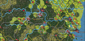

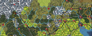

    Rapporto a tutto il 19 aprile
    Cina
    La conquista di Sian, il 25 marzo, mi permette di far continuare l'avanzata della parte destra della tenaglia che dovrebbe chiudersi sulla città di Chunking.
    Ground combat at Sian (83,41)
    Japanese Shock attack
    Attacking force 95023 troops, 1009 guns, 528 vehicles, Assault Value = 2998
    Defending force 40759 troops, 273 guns, 0 vehicles, Assault Value = 1315
    Japanese adjusted assault: 2023
    Allied adjusted defense: 476
    Japanese assault odds: 4 to 1 (fort level 3)
    Defender: forts(+), preparation(-), experience(-)
    Attacker: shock(+)
    6203 casualties reported
    Squads: 8 destroyed, 496 disabled
    Non Combat: 0 destroyed, 54 disabled
    Engineers: 0 destroyed, 51 disabled
    Guns lost 28 (2 destroyed, 26 disabled)
    6712 casualties reported
    Squads: 308 destroyed, 102 disabled
    Non Combat: 78 destroyed, 250 disabled
    Engineers: 22 destroyed, 12 disabled
    Guns lost 73 (44 destroyed, 29 disabled)
    Attacking force 90703 troops, 1008 guns, 529 vehicles, Assault Value = 2558
    Defending force 34577 troops, 230 guns, 0 vehicles, Assault Value = 934
    Japanese adjusted assault: 1711
    Allied adjusted defense: 303
    Japanese assault odds: 5 to 1 (fort level 0)
    Japanese forces CAPTURE Sian !!!
    no flights
    I-15-III: 11 destroyed
    Hawk 75M: 4 destroyed
    Attacker: shock(+)
    3001 casualties reported
    Squads: 16 destroyed, 222 disabled
    Non Combat: 3 destroyed, 42 disabled
    Engineers: 0 destroyed, 22 disabled

    Cina meridionale
    Le sacche di resistenza son state distrutte come di vede dall'immagine, non vi è traccia di fastidiosi puntini gialli
    a parte nella città di Kanshien... ma arriveremo anche lì:D
    Filippine
    Beh sapete già tutto... un disastro, forse annunciato data la mia scarsitudine...
    La demoralizzazione serpeggia tra le file nipponiche ed i soldati (quei pochi rimasti) mormorano contro il loro comandante ed affilano le katane... brutto segno.
    Ho adottato i suggerimenti avuti dai giocatori nippo...

    Burma
    La sacca con dentro le truppe ad est di Mandalay si sta chiudendo... mi preoccupano quelle due unità alleate nelle giungle a nord di Mandalay.
