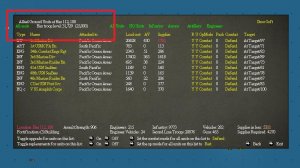

    Di solito, se l'esagono è troppo pieno di truppe, le sue coordinate (se non sbaglio sono in alto a sinstra) sono segnate in rosso ...

    Qui la schermata che ottieni cliccando sulle tue truppe in un esagono; nel riquadro le indicazioni che ne riguardano lo stacking. In questo caso ci sono 31729 uomini in un esagono che ne supporta 25000 un chiaro caso di overstacking, che viene segnalato sotto, in rosso (Location hex 112, 108).

    Nell'immagine di Ste puoi anche vedere che la terza unità è un reggimento di "Combat Engr", che sono ben diversi dai genieri tradizionali.
    Se guardi i TOE delle unità vedi chiaramente le differenze.

    riguardo agli eng conosco le differenze ma in questo caso, ho cercato di fare di necessità virtù
    Domani ci guardo e vi aggiorno. Comunque sto portando tutto il possibile per forzare la mano. Preso quel maledetto esagono fortificato, ho 2 citta/esagoni alleati totalmente circondati e con molte truppe. Spazzati via loro, posso concentrarmi su manila e finire di conquistare le filippine...

    non sono in over, tutto ok. E' solo questione che gli americani non mollano l'osso :D

    Per prendere un'isola fortificata e con terreno jungle rough difesa fino ai denti, bisogna martellarla dal mare con corazzate e incrociatori e dal cielo con i bombardieri.
    Tutti i giorni.
    Per aumentare la disgregazione dei difensori.
    Infatti le unità dei difensori rispondono al fuoco con le artiglierie e gli AA, se gli attacchi sono continui questo fa aumentare molto la fatigue e la disruption
    Dopo l'ammorbidimento (che va mantenuto) lanciare deliberate attack con il massimo numero consentito dell'overstacking usando possibilmente unità ad elevato firepower (tipo tank e pionieri).
    Risciaquare e ripetere fino all'effetto desiderato :D

    Ti chiedo se ho un nemico che si difende al limite dell'overstacking, io che sbarco sono costretto a superarlo ma fino a quale misura?

    Non è detto che sia indispensabile superare il limite, il nemico spesso ha diverse unità di supporto che contano molto poco in combattimento ma occupano spazio. Penso agli avieri di un aeroporto al personale di supporto di un HQ, alle basi navali, all'artiglieria AA.
    Il limite di overstacking da non superare assolutamente è il 10℅.
