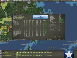

    Appurato che per il riarmo dei calibri si deve guardare alla famosa tabella, osservate questa situazione:
    Porto di Shikuka, livello 8 con 100 naval squad, quasi 70000 supply, niente danni. Non riesco a riarmare i calibri delle 2 corazzate di cui sotto: 16in/45 Mk6 della Massachusett e dell'Indiana, entrambi in perfetto stato :wall::wall::wall::wall::wall::wall::wall:
  6. Clemenza
    Clemenza
    Joined:
    Feb 11, 2006
    Messages:
    870
    Location:
    Potenza Picena
    +90
    I colpi da 16inc sono molto rari perchè in uso solo sulle BB USA, pertanto io li trovo da ricaricare quasi esclusivamente a PH o sulla costa americana.

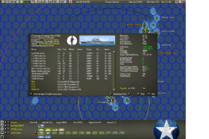

    magari sai rispondere anche a questo
    sono a NOumea
    ho ritirato la lexington dalla battaglia di guadalcanal, per non rischiare lexington.png
    come si vede, non ho siluri
    ho creato una ake, la ho riempita di supply, poi l'ho disbandata
    dovrebbe poter ricaricare i siluri della lexington?
    oppure devo fare qualcosa ancora?
  8. cohimbra
    cohimbra Guest
    Devi creare una TF con la Lexington e cliccare su 'Replenish at Port' (se vuoi ricaricare solo le armi
    e vuoi evitare di caricare anche il carburante devi avere impostato 'Minimal Refuel').
    Se invece tu volessi ricaricare armi o fuel in mare, devi avere due distinte TF, una con i tender adatti
    allo scopo ed una con le navi da riarmare/rifornire, andare nella schermata di quest'ultima e cliccare
    su 'Replenish at Sea'.
    • Useful Useful x 2
