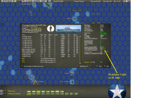

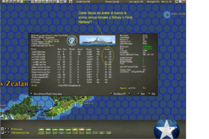

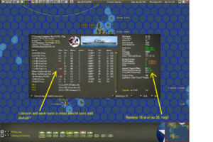

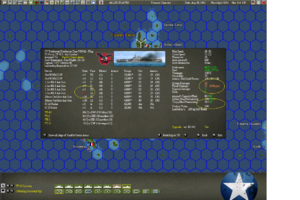

    Vediamo la situazione pratica, sto invadendo Guadalcanal, e le mie navi stanno combattendo da giorni contro le TF giapponesi, consumando munizioni.
    Partiamo dalla BB con il nome di una mucca.
    Poi la Enterprise, non vedo problemi.
    La Lexington.
    La Saratoga
    La Wasp
    La Yorktown

    Per riarmare le navi considera soltanto il calibro più grande, se puoi riarmare quello puoi riarmare tutto
    il resto (siluri & max sorties per le CV sono un discorso a parte).
    BB North Carolina, calibro maggiore 16in/45 MK 6 (ovviamente ne hai preso uno che sul manuale non
    c'è, c'è il 16in/45 MK 5...ma presumo valga questo, dato che il successivo è il 16in/50):
    Il Rearm Cost non lo consideriamo per nulla, cacca, pupù, via, sciò...sotto la colonna Port 7 c'è la Y, il
    che vuol dire che puoi riarmare questo calibro, e di conseguenza tutti gli altri, in un porto di livello 7
    senza bisogno di tender o Naval Support. Poniamo invece che tu abbia a disposizione soltanto un porto
    di livello 5: vai sotto la colonna Port 5 e vedi che lì c'è un numero, è la quantità di Naval Support che
    deve essere presente nella base in questione (il Naval Support lo forniscono le Base Force, i Naval HQ
    ed altre unità di genieri), ma non è tutto: siccome è richiesto del supporto navale, DEVE esserci per
    forza anche un tender carico si supply disbandato nello stesso porto (il tipo di tender richiesto lo trovi
    nell'ultima colonna, in questo caso o AE o AKE). Ricapitolando: se nella colonna vedi la Y, vai diretto
    e ricarica, se nella colonna c'è il numero richiesto di Naval Support allora devi soddisfare quel numero
    e, in aggiunta, devi avere il tender richiesto.
    CV, ricaricare siluri & max sorties (le missioni che i tuoi aerei possono effettuare, quando quel numero
    scende a 0 gli aerei non volano più):
    Come vedi ricaricare il max sorties costa poco, anche in un porto 6 puoi farlo senza avere nè Naval
    Support nè tender; discorso diverso per i siluri (in tabella Torp Sorties), ricaricabili senza seghe mentali
    soltanto in un porto 7...se il porto fosse più piccolo devi fare lo stesso procedimento di cui sopra.
    I cannoni della Saratoga sono in rosso perchè sono stati danneggiati, non possono sparare però la
    riparazione sarà veloce in quanto i cannoni sono presenti (4, 12, 15, 15); i cannoni della Yorktown
    sono invece distrutti (il numero dei cannoni presenti è 0) quindi le riparazioni saranno più lente,
    magari possibili solo mandandola in cantiere. Nella Wasp si, sei praticamente senza bombarideri,
    evidentemente te li hanno abbattuti, puoi dare rinforzi alle squadriglie soltanto se sei in un esagono
    con porto (non importa essere 'docked', basta essere nell'esagono).
    Chiaro, no?
