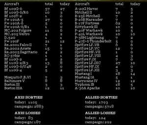

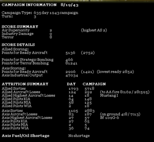

    Sto subendo credo troppe perdite, in 3 giorni di campagna (grande campagna dal 1943) il rapporto di vittorie è a mio favore di poco, 292 perdite alleate contro 187 dell'asse, noto che soffrono sopratutto i Bf-109 contro i caccia alleati, non mi sembra sia stata una buona idea da parte di Goring e co. renderli più goffi con quel cannone in più, quando per abbattere i quadrimotore americani ci sono gli specialisti Bf-110 (che finora hanno combattuto pochissimo, finora gli alleati al più si sono spinti a Brema, i Bf-110 sono tutti nell'entroterra, quindi dato che si è combattuto quasi sempre nei pressi di Normandia e Olanda il loro contributo è potuto essere quasi nullo).
    Mi viene il sospetto che io stia sbagliando a scontrarmi con gli alleati fin da quando loro passano la manica, provando a contrastare tutti i raid ottengo che i miei piloti si ritrovano spesso in inferiorità numerica, e in questi casi riescono a infliggere poche perdite al nemico, o al contrario ne subiscono di più loro.
