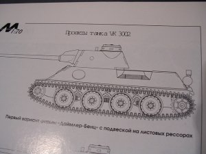

    a parte le barre di torsione è la descrizione del vk3002 DB nella prima versione, quindi Gunderian riprende il modello scartato dall Heer nel 1942 a favore del Panther , scartato sembra perchè troppo simile esteriormente al T-34 VK 3002 balestre.jpg

    Concettualmente sono simili, anche se il VK3002 della DB era sicuramente più pesante. In ogni caso Todt e Speer si erano espressi a favore di questo modello e non di quello MAN.

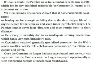

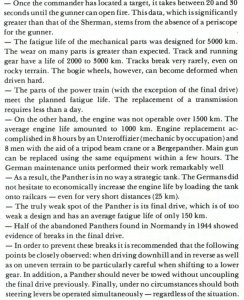

    Nel 1945/6 i francesi utilizzarono un centinaio di Panther catturati per organizzare un paio di reggimenti, dei quali uno di base a Satory.
    Nel 1947 lo Stato Maggiore francese pubblicò queste interessanti note a conclusione di una lunga serie di tests sui Panther (fonte : Spielberger) :
    a) valutazioni tecniche
    Particolare attenzione all'elenco delle problematiche tecniche e al fatto - per esempio - il conduttore non poteva permettersi - MAI - di agire contemporaneamente sulle due leve del sistema di sterzo dei cingoli.
    b) Poi, conclusioni :
    In sostanza il Panther era un carro da utilizzare solo in operazioni "difensive", dato che la sua mobilità / affidabilità non gli consentiva di operare in operazioni offensive se non a rischio di tutti i malfunzionamenti / rotture descritti.
    Ma allora - per assurdo - tanto valeva produrre solo cacciacarri pesanti !

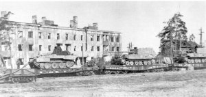

    Il Ferdinand / Elefant fu una soluzione di ripiego per utilizzare i 90 scafi di Tiger I Porsche già costruiti quando il Waffenamt decretò vincitore il progetto Henschel.
    Sugli scafi fu posta una bella casamatta supercorazzata con il potentissimo 8,8cm PaK43/2 L/71 (dimenticando di aggiungere una MG coassiale !) e ottenendo così un cacciacarri e/o un "carro di sfondamento". A Kursk vennero usati per lo più nel secondo ruolo.
    Successivamente, in Italia e nell'Ostfront, vennero usati più appropriatamente come panzerjager, con buoni risultati.

    Per tornare in topic, partendo dall'Elefant :
    una foto con 2 Elefant e 1 Bergepanther :D

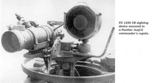

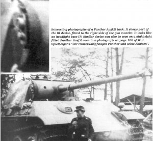

    Visto che ho "sparato ad alzo zero" contro uno dei miei "felini" preferiti,
    aggiungo 2 immagini molto interessanti del primo sistema IR operativo al mondo,
    per il combattimento notturno, su Panther !!!
    nella prima un primo piano del sistema FG 1250 montato sull'anello della cupola del capocarro.
    Nella seconda una rarissima immagine di un non ben identificato sistema ottico (o IR) montato sul lato del mantello del cannone.
