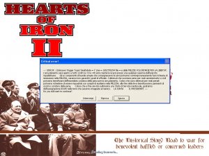

    Il primo screenshot...
    Ho incollato il testo del file in fondo al txt della Finalndia

    Comunque non ho resistito alla tentazione e 3-4 mesi me li sono fatti senza evento... potrei annullare tutto e rifarlo, ma sarebbe un peccato. Se domani l'evento viene corretto magari lo facciamo partire appena riprendo, che dite?
  5. Mikhail Mengsk
    Mai visto un errore del genere, e purtroppo in questi giorni non avrò tempo per rimediare. MMMMMh l'evento milizie non è una cosa indispensabile per la partita, anche se utile. Non so, forse si può accettare il proseguimento della partita.
    @Silenziario- non importa dov'è il testo, io gli eventi sull'Iraq li ho scritti nel txt di Vichy.
    @tutti- qualcuno che se ne intende e ha tempo può dare un'occhiata al file? Sembra che il casino sia nella deathdate dell'evento, forse ho sbagliato a copiaincollare il testo o roba simile...

    oh per ora ho guardato ma niente: non trovo l'errore!
    Prova a cambiare la deathdate in 1946 invece che 1936, oppure a scorciare parecchio il name... Sembra che l'errore sia tra la deathdate e il name dell'evento però nn lo trovo...
    Non c'è nessun'altro che ci può dare un'occhiata?

    Ciao, effettivamente l'errore è proprio quello, la deathdate è la data oltre la quale l'evento non si verifica più, quindi penso proprio che il conflitto sia lì.
    Ho effettuato la modifica (ho messo 1947 come anno), penso che dovrebbe andare bene, non vedo altri errori. Vi allego il file da me modificato.

    Niente, stesso errore, tale e quale... :piango:
