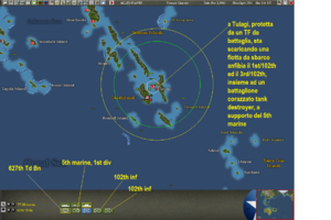

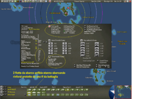

    Battaglia di terra a Lunga
    a lunga stiamo vincendo facile...
    Battaglia di terra a Tulagi
    a Tulagi invece è più dura...
    Battaglia navale a Tulagi
    sono tornate le portaerei giapponesi, ma non finiscono mai le scorte?
    la nostra CAP da Lunga ha fatto sfracelli, ma una bomba e un siluro sono caduti sulla BB north Carolina
    Le nostre portaerei danneggiate sono in rotta verso Pearl Harbour, mi sono ritirato, sto combattendo senza portaerei.
