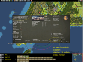

    Partiamo dal programmato attacco a Tavoy.
    Da Madras sto imbarcando su una forza da sbarco i Chindit.
    Prima che voi incolti mi chiediate "chi era costui?", vi darò una pillola di cultura.
    Mi piacevano, mi sembravano fighi ed ho scelto loro. Avrò fatto bene?
    Allora, dopo aver preso la decisione, nel perfetto stile lirio strategico, ho detto, mah, vediamo un pò.
    mah, cosa dite?
    avrò fatto bene o male?

    Leggevo le caratteristiche dei tuoi amici Chindit: innanzitutto hai un comandante con buona tattica (Land 63) ma non molto aggressivo (Agg 54). Hai Fucilieri, 3 compagnie di Bren (che se non ricordo male sono mitragliatrici), piu' alcuni guastatori. Messa cosi' io la utilizzerei per tendere imboscate, piu' che per attaccare, sono davvero un'unita' light.
    Hanno una buona esperienza e grande morale, quindi davvero io forse li avrei utilizzati in difesa, nella Jungla e/o in montagna. Ma magari a Tavoy faranno faville e io saro' lieto di dirti di essermi sbagliato ;)
    PS occhio che, non avendo settato la destinazione per tempo, non appena sbarcheranno saranno disorientati perche' non conoscono il posto e rischi di perdere molti piu' effettivi.

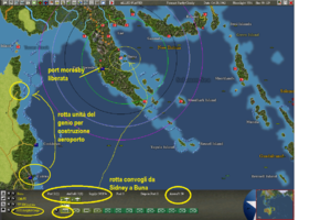

    La presa di Buna
    come si nota dall'immagine, siamo passati dall'altra parte del pacifico, dove si registra la presa di Buna, dove ho portato il I corpo americano e varie unità australiane. Si notano due squadriglie di caccia, non siamo messi male, che ne dite?
    scelte:
    a) visto che ho il primo corpo anfibio, pensavo di portare ora dei genieri, via nave, e costruire un aeroporto per bombardare rabaul
    b) milne bay è importante, o la aggiro semplicemente?
    c) porto un comando aereo per dare supporto ai bombardieri?
    si attendono consigli preziosi
  13. blubasso
    Io prenderei anche Milne Bay, a questo punto, cosi' avresti tutto il Sud da Port Moresby in giu' e avendo anche Milne Bay puoi anhe disturbare il traffico che va e viene da e per Guadalcanal, lasciando a PM ed evantualmente Buna il compito della recon a Rabaul e lo Stretto tra le Salomone e l'Australia.

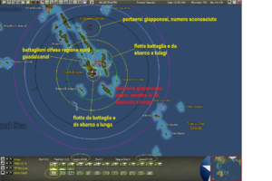

    29 ottobre 1942
    Battaglia di guadalcanal
    ma il casino è qui: Guadalcanal.
    Abbiamo perso la battaglia delle portaerei, ma abbiamo invaso Lunga e preso GUadalcanal.
    In seguito, siamo stati sconfitti nella battaglia delle portaerei, come detto, e siamo scappati con quelle residue (una gravemente danneggiata ed una affondata, oltre ad una CVE affondata appena uscita dal cantiere e Seattle) direzione pearl harbour e san francisco.
    motivo, non riuscivo a ripararle a noumea.
    siamo anche sbarcati con un reggimento marines a tulagi.
    ora la situazione è questa:
    domanda, ma i giapponesi non devono mai riarmare i siluri?
    sembra che ci siano almeno 3 o 4 portaerei giapponesi a nord.
    sono settimane che li combattiamo, prima con le portaerei, poi con i caccia scaricati a lunga.
    niente, sono sempre lì che ci attaccano.
    scelta:
    1) ritirarmi?
    2) continuare i due sbarchi (lunga e tulagi)
    la paura è perdere le BB e altre navi da battaglia a causa delle portaerei giapponesi, le nostre sono fuori zona
    del resto, se mi ritiro ora, forse tengo tulagi (sempre che non arrivino rinforzi ai giapponesi) nel senso che non vengo distrutto ed il reggimento resiste a bombardamenti da molti giorni, ma probabilmente perdo lunga, perchè la divisione giapponese sembra superiore alle mie forze
    se perdo lunga, è un brutto affare, perdo un centinaio di aerei e battaglioni e reggimenti preziosi
    io rischierei, voi che ne dite?

    Dimenticavo di dire che una mia BB è stata colpita a Tulagi da un siluro e due bombe, per questo sono preoccupato...
  18. blizzard
    Quanti AV e quanti forts hai a lunga?
    La sua divisione avrà al max 450 AV, se tu ne 150, 200 + i forts secondo me non ce la fa. se ne hai di meno bisogna valutare una ritirata degli aerei. Riesci a portare rinforzi?
    Io cercherei di resistere e di dissanguargli le squadriglie imbarcate.
    PS: hai l'AF overstacked, devi togliere aerei o squadriglie.

    I rinforzi stanno sbarcando ora, sempre che non me li affondi, ma non mi ritiro, al momento rischio.
    Le mie squadriglie sono tutte a pezzi, piene di aerei danneggiati a terra, e non servono a molto, dopo settimane di combattimenti contro le portaerei, ma sembra non finire mai le riserve, lui.
    Da cosa noti che sono overstacked?
