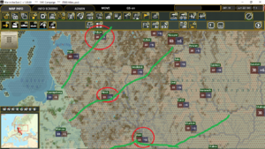

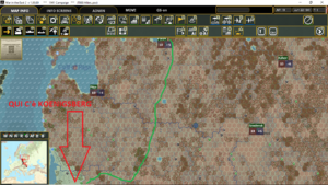

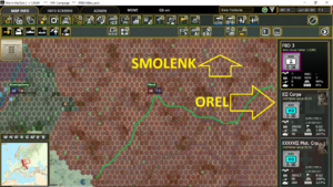

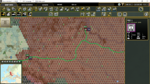

    Dato che sono state introdotte le ferrovie a doppio binario che possono portare più roba di quelle a binario unico, mi viene da pensare intuitivamente che a inizio campagna per l'asse sia ovvio pianificare le ferrovie da riparare cercando di riparare prima quelle, che ne pensate?
    ho pensato a questi linee ferroviarie da riparare per prime (tutte col doppio binario):
    questa (linea pennellata in verde) è quella del gruppo d'armate nord, da Koenigsberg (per poco non visibile in questo screenshot) a Pskov, e oltre la mappa più in alto a destra si prosegue poi fino a Leningrado:
    Qui la linea per Minsk del gruppo d'armate centro:
    E qui quella per Leopoli e poi Kiev del gruppo d'armate sud:
    Qui si riescono a vedere tutte e 3 le direttrici ferroviarie che sto immaginando (con percorsi approssimativi, non "precisi" come nelle 3 mie schermate precedenti):
    c'è molto spazio tra la ferrovia del gruppo d'armate centro e quello meridionale, spazio che andrà ad aumentare, ma nel mezzo ci sono le paludi del prypjat...
    PS perdonate la bassa risoluzione di queste immagini, ma sto scoprendo comodissimo giocare sul divano, col mouse sul divano, con la tv come monitor, ma se aumento la risoluzione poi non ci vedo più...
