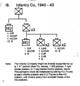

    @ rob.bragg.
    io ho trovato questa immagine, proveniente da un manuale per ufficiali del 1941
    che mostra , per la fanteria normale , all'interno del plotone fucilieri , 2 squadre fucilieri con 4 fucili mitragliatori come postato da Basileus Romaion.
    Poi , come dice la tua fonte, sono 3 plotoni + plotone comando.
    In totale 4 x 3 = 12 Breda , un livello simile a quello delle compagnie alleate , sebbene la qualità fosse quella che era.
    Quale sarà quello giusto?

    Ho ritrovato un vecchio libretto : N.Pignato - Le Armi della Fanteria Italiana nella II GM.
    Anche Pignato riporta la struttura con 3 plotoni, ciascuno con 4 Breda M.30 = 12 Breda M.30 per compagnia, + le armi di supporto a livello di battaglione.
    (NB : ma non da i riferimeti a livello di squadra ...)
    Quindi a questo punto penso che quello fosse l'organico teorico corretto. :)
    ciao

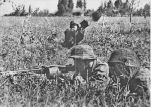

    MG-42 - Kursk - 1943
    by courtesy of Gy - topic : Kursk :asd: :asd: :asd:
    Armi segretissime: un apicultore e un badile ? :asd::asd::asd:
