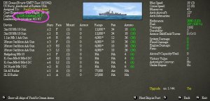

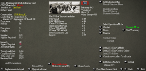

    Comandante da cambiare???
  14. ITAK_Linus
    4.350
    +2.309
    AHAHAHAHHAHHAHHHAHAHHAHAHAHAHHAHAHAHAHHAHA
    Comunque per gli aerei: non conta tanto il numero, quanto la capacità. Cioè, 5x2,000 non è uguale a 1x10,000. Mi pare appunto che ci sia la soglia del 7,500 ma non vorrei dire una cazzata. Se fai 'search' sul forum matrix qualcosa trovi di sicuro credo

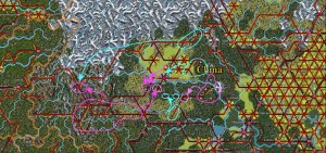

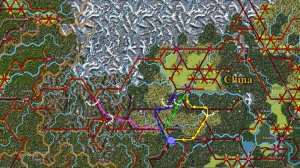

    Appunti vari sulla possibile difesa cinese...
    Le possibili avanzate nemiche sono 4, di cui 3 che puntano al cuore della Cina, la quarta che punta verso Ovest, per tagliare l'area centrale dalla Birmania. E' questa la soluzione che più mi spaventa, perchè sarei più in difficoltà nel mandare rinforzi in zona, non credo che riuscirei a fermare l'avanzata.
    La cosa buona delle altre 3 invece è che il fronte si ridurrebbe non poco, strade veloci per le riserve, ma soprattutto le direttrici di avanzata sono abbastanza distinte, quindi non dovrebbe essere troppo complicato riuscire ad accumulare forze in difesa.
    Incrociamo le dita ed andiamo avanti!

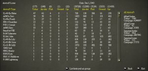

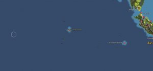

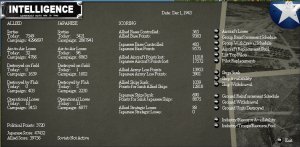

    Solito riepilogo mensile di fine novembre, inizia l'ultimo mese di questo 1943.
