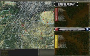

    CINA:
    Tanta paura...
    Ground combat at 77,50 (near Chihkiang)
    Japanese Shock attack
    Attacking force 172056 troops, 1442 guns, 1783 vehicles, Assault Value = 6506
    Defending force 17707 troops, 66 guns, 0 vehicles, Assault Value = 650
    Japanese adjusted assault: 7519
    Allied adjusted defense: 223
    Japanese assault odds: 33 to 1
    Defender: terrain(+), leaders(-), disruption(-), experience(-)
    supply(-)
    Attacker: shock(+)
    8084 casualties reported
    Squads: 15 destroyed, 760 disabled
    Non Combat: 4 destroyed, 53 disabled
    Engineers: 1 destroyed, 56 disabled
    Guns lost 48 (1 destroyed, 47 disabled)
    Vehicles lost 8 (1 destroyed, 7 disabled)
    9980 casualties reported
    Squads: 397 destroyed, 237 disabled
    Non Combat: 208 destroyed, 194 disabled
    Engineers: 12 destroyed, 15 disabled
    Guns lost 51 (28 destroyed, 23 disabled)
    Units retreated 3
    Ground combat at 77,49 (near Chihkiang)
    Attacking force 19357 troops, 260 guns, 1478 vehicles, Assault Value = 886
    Defending force 9520 troops, 37 guns, 0 vehicles, Assault Value = 160
    Japanese adjusted assault: 1576
    Allied adjusted defense: 65
    Japanese assault odds: 24 to 1
    Defender: terrain(+), disruption(-), fatigue(-), experience(-)
    Attacker: shock(+)
    82 casualties reported
    Squads: 0 destroyed, 7 disabled
    Vehicles lost 36 (1 destroyed, 35 disabled)
    3750 casualties reported
    Squads: 156 destroyed, 0 disabled
    Non Combat: 182 destroyed, 129 disabled
    Engineers: 9 destroyed, 0 disabled
    Guns lost 8 (8 destroyed, 0 disabled)
    Units retreated 3

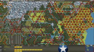

    CINA:
    Al solito dove ho più paura.
    Per ora i giapponesi hanno deciso di non provare ad attaccare a Nord di Chikiang (esagono con cerchio rosso), le riserve cinesi hanno fatto in tempo ad intervenire, non si è visto il grande botto.
    Ora però sembra che altre unità cinesi (una forza presunta di circa 1200 AV) sembra stiano muovendo nell'hex appena al di sotto.
    La linea verde chiaro è il fronte da difendere alla morte, un cedimento qua significherebbe perdere le città di Changteh e Ichang, oltre ad un frettoloso ripiegamento. Stanno arrivando altre riserve, ma non è facile dividere le unità su 3 esagoni contro una forza così imponente; un piccolo errore può compromettere lo scenario.

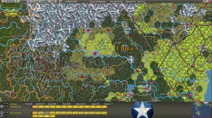

    ODG: La grana Kweiyang (Cina, Cina, maledettissima ed inquieta Cina...)
    Siete qui oggi riuniti per discutere sulle previsioni nipponiche di attacco al fronte Ovest cinese.
    Come si nota dal supporto cartaceo (fare rumore di carta che si srotola), la situazione è calda tra le città di Kweiyang e di Chihkiang; la prima è un importante crocevia che porterebbe il nemico ad avere strada libera o verso Kunming (e la strada birmana) o verso le pianure centrali, la seconda fa parte della linea di rifornimento delle forze a Changteh (città industriale) e Ichang, che altrimenti sarebbe costrette a ripiegare.
    Imponenti forze giapponesi stanno sondando il terreno ove provare uno sfondamento in questa zona: un bombardamento preliminare alle coordinate 78;48 (a Nord di Chihkiang) ha fatto desistere il nemico, che ha però imbastito una immensa forza d'urto (3318 vs 6297 AV). Ora questa forza sembra dirigersi verso SudEst.
    L'alto comando ha il terrore che possa provare a sfondare in direzione Kweiyang, dove attualmente il rapporto di forze poco a Sud della città (75;50) dice 1099 vs 611 AV.
    Il problema è che le due città sono vicine per le forze giapponesi, mentre dalla parte cinese si è costretti ad un lungo giro per spostarsi da una all'altra, è quindi impossibile creare una riserva che possa intervenire in entrambi i casi.
    La domanda è: come difendersi?
    Attualmente nella zona evidenziata gialla ci sono circa 4.250 AV cinesi, con le due forze corazzate alleate; queste dovrebbero consentire una discreta difesa del fronte.
    Sull'altro versante invece si può contare su circa 2.000 AV, alcuni fortemente trincerati (vedi immagine), altri non ancora in posizione ma sufficientemente vicini, meno di una settimana di viaggio; altri rinforzi sono ancora molto lontani.
    Una prima opzione, quella di abbandonare la difesa nella foresta a Sud della città per ritirarsi a Kweiyang (forts 3, il quarto livello è al 91% in costruzione) mi sembra sinceramente azzardata; l'unico guadagno sarebbe che le unità che stanno per arrivare usufruirebbero automaticamente dei forts, ma peggiorerebbe il terreno e la non indistruttibilità delle difese.
    La seconda opzione è: non fare niente. Quindi si resta dove si è, si fanno affluire tutti i rinforzi disponibili, e si aspetta l'impatto.
    2.000 AV cinesi parzialmente fortificati, in esagono WR, con pochi supply (molto pochi), hanno credibili possibilità di opporsi a circa 6.500 AV nemici?
    La terza opzione: ditemi voi, a me non viene in mente altro, ritirarsi oltre Kweiyang vorrebbe dire mollare Kunming, con le sue moltissime industrie (ancora meno supply) e perdere l'eventuale aiuto birmano per sempre.
  18. blizzard
    @supertramp il quartier generale dell'esercito imperiale si prende la licenza di fare una piccola digressione strategica...
    con:
    - la birmania nelle tue mani
    - la Burma road aperta
    - la strada di Kunming in tuo possesso
    Guarda come possono diventare i Cinesi se adeguatamente riforniti ;)
