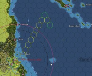

    Dagli screen che allego vedete: la TF 3 delle navi di superficie nel suo punto di partenza con velocità “Mission Speed” target Milne ma le navi sono state fermate dal motore prima, probabilmente per cercare uno scontro notturno alla prossima mossa nonostante io cercassi il contatto diurno proprio per non dare vantaggi ai Jap che sono i maghi della notte.

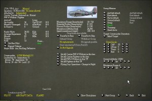

    Ecco screen dei Wildcat sulla Hornet predisposti per accompagnare con un 50% i Dauntless alla loro stessa quota di 15.000k.

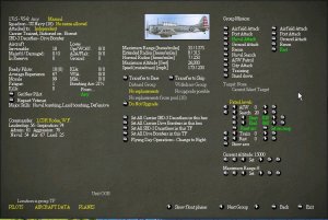

    Ecco lo screen di uno dei due squadroni di Dauntless programmati per l’attacco.

    Certamente ho sbagliato nel non mettere le squadre a “Full Speed” ma ritenevo che nella posizione “Mission Speed” la velocità fosse più alta di quella di crociera e comunque rapportata al punto da raggiungere; mi sono sbagliato e tutta la battaglia ne ha risentito in modo considerevole.

    Tornando a noi devo dire che a mio parere due sono stati i fattori che non ti hanno permesso di ottenere il risultato voluto.
    1 - avresti dovuto ridurre il raggio d'azione dei Dauntless a quello dei tuoi caccia prima di arrivare in zona operazioni. Lanciati da soli all'attacco vengono facilmente scompaginati con forti perdite. Ben diverso sarebbe stato il risultato se scortati.
    2 - La squadra d'attacco di superfice avresti dovuto tenerla a contatto della Hornet. Con la copertura dei Wildcat è la forte AA probabilmente non avresti avuto nessun problema a contrastare i Betty. Quando arrivato in zona operazioni avresti potuto staccarla e in full speed cercare il contatto diretto contro le navi jap che nel frattempo sarebbero state prese di mira dagli aerei imbarcati sulla Hornet.

    Hai ragione, non avevo pensato a ridurre il raggio dei Dauntless a quello dei cacciatori.
    Per il gruppo di superficie questo proveniva da altra direzione e probabilmente non si sarebbe potuto unire alla Hornet nel corso di quella giornata. Io avevo fretta perchè intuivo che il nemico sospettasse qualcosa e con il gruppo Haruna avrebbe potuto prendere il largo. Francamente ritenevo la flak navale imponente e per degli aerosiluranti grossi come i Betty un ostacolo molto serio, mi sono sbagliato. Sto pagando lo scotto dell'inesperienza su questo motore.

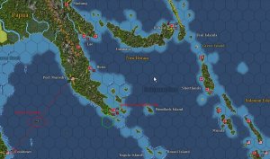

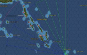

    Non è che potresti postare un paio di screen per poter vedere la situazione globale del territorio?? Giusto per avere una visione d'insieme.

    Nulla è accaduto. A gentile richiesta di Adi provvedo ad allegare alcuni screen per riassumere la situazione.
    Con il passaggio di consegne al Comando South Pacific tra Ghormley e Halsey, sembra che anche le operazioni nel Pacifico Meridionale abbiano staccato la spina per 24 ore come ad indicare il cambio della guardia e l’inizio di una nuova fase della guerra.
    Nello screen 30 sett. 19.27 vediamo: Guadalcanal gravissima situazione rifornimenti ridotti a 970 tonnellate; la situazione così misera è dovuta alle gravi perdite dei bombardamenti navali su Lunga, alla scarsa disponibilità di supply già nelle basi “madre” di Noumea e Brisbane, per lungo tempo rimaste sotto i 20.000 e a quella magrissima di Sidney che si aggira intorno alle 7.000 tonn., a tutto ciò si aggiunga la pesante interdizione operata dai sommergibili del Sol Levante che intercettano puntualmente i convogli dei trasporti e raramente mancano i bersagli con i loro infallibili siluri, è inutile dire che tali convogli sono sempre scortati da naviglio ASW ma con scarsi risultati.

    Nello screen 30 sett. 19.33 vediamo che stazionano nuovamente navi di superficie a Milne Bay ma ora non sono segnalate CV.
