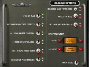

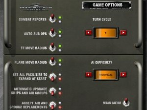

    Queste le impostazioni del nostro PBEM:
    Abbiamo inoltre stabilito alcune semplici HR:
    • Cina: impossibile spostare truppe JAP dalla Manciuria o Korea senza un cambio di HQ. Nessun bombardamento strategico prima del 43
    • Sottomarini: nessun commando di pochi uomini imbarcati può sbarcare e conquistare una base
    • Nei primi 3 turni la KB e le CV americane avranno una zona di competenza per evitare un contatto.
    • Nessuna nuova TF per entrambi nel turno zero ma posso essere modificate le destinazioni di quelle già esistenti
    • Le navi jap possono entrare nell'Oceano Indiano prima della caduta di Singapore

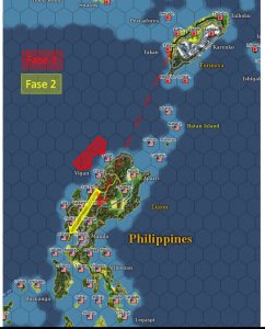

    Strategia Luzon
    Ho deciso di concentrare gli sbarchi solo a nord-ovest dell'isola, sulle spiagge di Vigan e Laoag.
    La prima ondata sarà composta da pochi uomini che assicureranno la zona per la seconda ondata: in questo modo spero di minimizzare perdite accidentali di uomini e aumento della fatica.
    La fase successiva vedrà un'avanzata diretta su Bataan, trascurando Manila e il sud/est della penisola: spero così di dividere le truppe USA-filippine e costringerle alla resa in tempi differenti.
    L'aviazione avrà un ruolo chiave: prevedo che mi serviranno 4/5 gg per spazzare i caccia alleati dai cieli, qualche giorno in più per chiudere gli aeroporti nemici.
    Fondamentale sarà la messa in opera dei due aeroporti di livello 2 di Vigan e Laoag per poter spostare qualche stormo di caccia in missione CAP sulle navi in fase di scarico.

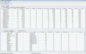

    Produzone Aerea
    Questa è la situazione iniziale riguardo la produzione iniziale di motori ed aerei:
    Nel turno zero ho modificato poco, per evitare di impegnare troppi supplies nei primi mesi.
    Fondamentalmente ho in mente di aumentare la produzione di Oscar e Sally per l'esercito, mentre per la marina aumenterò la produzione di Zero e Betty.
    Ho sostituito anche una catena di montaggio in Harbin da Nate in Kate, dato che la produzione di questi uktimi era assente o_O
    Per ora proseguirò a produrre Nate a Maebashi (35 al mese) visto che ho un buon pool motori utilizzato solo da quel modello (disponibilità per circa 7 mesi): finchè non avrò un buon numero di Oscar non potrò permettermi di dismettere i Nate per missioni secondarie (soprattutto CAP in basi stategiche).
    Per i motori devo aumentare la produzione principalmente di due modelli: Mitsubishi Ha-32 ed Ha-35, utilizzati da Zero, Oscar, Sally, Betty e Kate!!!

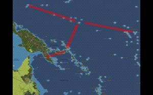

    Strategia Pacifico
    Ho deciso di modificare i piani storici.
    Non ci saranno le invasioni di Wake, di Tarawa e neanche a di Mindanao. Farò convergere tutte le unità già imbarcate a Truk per iniziare da subito la campagna nell'arcipelago delle Bismarck, Solomone e Papua: il mio scopo è quello di conquistare Rabaul, Guadacanal e Port Moresby prima che Gamma sia in grado di ricevere rinforzi.
    Una volta che gli aeroporti in questa zona saranno operativi per i Betty sarà dura per Gamma far passare rinforzi per l'Australia.
    Dopo PH, La KB convergerà in questa zona fino ad operazioni concluse.
    La campagna di Mindanao è rimandata alla fine di quella di Luzon.

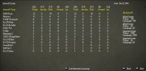

    "Come richiesto dal Comando, tutti i veivoli sono stati impegnati contro le navi americane alla fonda nella baia di Pearl Harbor. Tutte le navi da battaglia amerivane sono state gravemente danneggiate ma solo la West Virginia risulta affondata.
    Comunque le rimanenti corazzate sono da considerarsi perse o fuori uso per molto tempo.
    Sono andati perduti un totale di 16 aerei (3 D3A1 Val e 13 B5N2 Kate) e purtroppo 12 piloti esperti della marina"

    Allego un prospetto sulla produzione di aerei che ho preparato cercando di ricercare solo i progetti migliori (in blu), escludendo quelli che ritenevo poco utili (in rosso). Magari ti può essere utile, e magari mi puoi dare consigli su come modificarlo.

    Industra
    Come temevo, appena ho messo alcune unità corazzate in modalità rinforzi attiva, il pool di veicoli ha cominciato a scendere in modo preoccupante.
    Dal turno 0 ho aumentato la produzione di veicoli di 5 mezzi al giorno, una goccia nel mare :(
