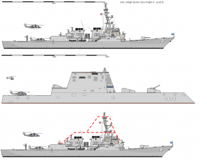

    non è facile, dovendo coprire con una sovrastruttura stealth l'intera area delle antenne dell'AEGIS e dei fumaioli e dovendo anche mettere i sensori nella posizione più alta possibile (ogni metro in più significa aumentare l'orizzonte radar di parecchi km). E nonostante ciò la RCS degli Zumwalt è stimata 50 volte inferiore a quella dei Burke !
    Ho provato a giocare con i disegni dei Burke, andando a coprire quelle aree
    PS 1 : i Burke sono state molto criticate per avere i sensori dell'AEGIS molto in basso, rispetto, ad es, ai Ticonderoga
    PS 2 : nell'enorme "vela", se notate le strutture critiche come la plancia, sono in basso. La sovrastruttura è un bersaglio notevole (a parte - come detto - che la RCS è molto bassa) ma in alto ci sono solo sensori.
    PS 3 : non ho idea se il fatto della sovrastruttura a blocco unico riduca ulteriormente la RCS rispetto, ad es., al mio "giochino" con le due sovrastrutture a scalare.
