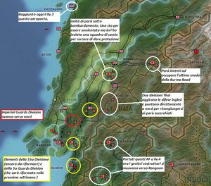

    BIRMANIA
    Prosegue l'avanzata verso nord ora che Rangoon è caduta.
    Prome è l'obiettivo della Imperial Guards Divisione mentre su Toungoo sta marciando un reggimento di fanteria e un reggimento corazzato al momento. Tra pochi giorni arriverà come rinforzo in Indocina la 5a Guards Division (se non ricordo male) e verrà immediatamente portata via nave in supporto.
    Sto portando anche un gran quantitativo di unità di genieri per il supporto aereo le quali stanno lasciando Bangkok per essere imbarcate successivamente da Singapore. Farle marciare via terra avrebbe richiesto tempi biblici.
    Gli Alleati dal canto loro rispondono con bombardamenti sulle due povere unità di parà a Meiktila. Le perdite sono pesanti e una delle due unità ha già perso metà dei sui effettivi!
    Domani manderò una squadra di Oscar in base per cercare di contrastare questi bombardamenti. Non ho supporto aereo quindi non so quanto dureranno ma se non lo faccio nel giro di un paio di settimane le due unità saranno annientate.
    Lo scopo però di questi parà era stato comunque quello di rallentare la ritirata inglese verso nord occupando uno degli snodi ferroviari cardine, obiettivo raggiunto. Per questo ripropongo l'operazione, questa volta con l'intenzione di chiudere anzitempo la Burma road, quantomeno temporaneamente.
    Altre due unità di parà (le veterane della campagna filippina) vengono lanciate su una Lashio lasciata sguarnita dal nemico.
    Una piccola marcia per completare la chiusura e non passeranno più supplies verso la Cina.
    A questi nuovi eroi l'ordine di resistere fino all'arrivo dei rinforzi da sud.

    BIRMANIA
    La notizia più interessante giunge dall'intelligence (conversazione con exwolf): i cinesi stanno portando in India (exwolf parla di India ma è ovvio che si riferisca alla Birmania) ben 4 divisioni. Parole testuali, "stanno fuggendo a gambe levate verso l'India".
    Ora la notizia mi è stata riferita perché voleva conferma del fatto che la cosa mi andasse bene (portare cinesi in India), ovviamente con la condizione che questi per essere impiegati in quel teatro passino sotto HQ britannico.
    La cosa per quanto ne so è un po' antistorica ma dopotutto lo è anche il prelevare forze dalla Manciuria (anche qui tramite cambio di HQ) ben sapendo che il fronte russo non si aprirà mai, quindi ho pensato che fosse corretto dare il mio assenso.
    Dove si trovino ora queste 4 divisioni non lo so, ma forse la chiusura della Burma road ha spaventato parecchio il mio avversario e ha optato per questa soluzione.
    Nel frattempo proseguo l'avanzata verso nord e nel farlo conquisto Bassein e raggiungo Toungoo, le cui difese verranno testate domani con un bombardamento preliminare.
    Il maltempo fortunatamente blocca il 9 febbraio i bombardamenti alleati sulle miei povere unità di parà....una di queste è quasi completamente annientata!
    Mi preparo a portare da Singapore unità del genio e AA, mentre altre navi stanno raggiungendo le coste dell'Indocina dove tra 5 giorni arriverà la 6th Guards Division, la quale verrà immediatamente portata in Birmania insieme ad altri elementi della 5th Guards Division che intendo riformare non appena riuniti i vari reggimenti già presenti al fronte.
