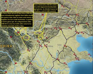

    - almeno nel medio periodo hai da sfondare Sian: da sian (e Urumchi e un altro posto che non ricordo nell'area) il cinese si becca il fuel per le HI della piana di Chungking e Changsha, è roba utilissima per la resistenza del suddetto cinese. Mettici anche che col fuel cinese dovresti tu invece riuscire a rendere la Manciuria quasi pari in fatto di consumo e hai che è un must strategico. Per aggredire Sian l'unica per te è arrivare a un dot capolinea della ferrovia a nord di Loyang e da lì farti in off road fino alla strada che corre immediatamente a nord di tale dot e arrivare su sian da est. Hai un paio di hex di collina (x2 alla difesa) e poi il fiume da superare a sian stessa ma è fattibile.
    - ferma la KB e lasciala da qualche parte tipo truk come minaccia potenziale o portala nell'oceano indiano. Li dove è ora ti sembra sia utile e cool e sei contento per qualche nave alleata affondata ma ti stai scavando la fossa: ogni turno fuori dal porto è un turno in cui consumi un fracco di benza che poi dovrai portare dalle DEI bel Pacifico occupando utili TK al compito e perdendo tanto tempo. Alleato non avrà mai penuria di mercantili quindi o glieli affondi perché non vuoi che li abbia in un punto specifico (p.ex. faccio un raid sulle coste australiane perché voglio non ne abbia così da evitare evacuazione delle truppe quando conquisto tutto) oppure la guerra dei convogli non funziona. Mettici anche che con la KB il cui dispiegamento nel teatro è noto rende ogni altro punto della mappa vulnerabile a raid alleati.

    Per Sian proverò a seguire la tua strategia. Attualmente comunque a nord sono messo meglio di quanto non può sembrare secondo me (per quanto resto lo stesso in stallo), dato che le forze cinesi sono a forte rischio accerchiamento. Inoltre secondo me stanno ricevendo ben pochi rifornimenti così come sono messe e in più sono bombardate costantemente ogni giorno.
    D'accordissimo con te e cercherò di metterlo in pratica.
    Mi faccio prendere dalla smania di trovare qualcosa di grosso alla cieca pentendomi di turno in turno del fuel che consumo.
    Ultima modifica: 29 Luglio 2019

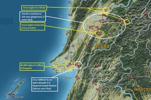

    Brevissimo riassunto di questi ultimi 5 giorni di guerra prima della pausa per le ferie imperiali.
    BIRMANIA
    Non è cambiato sostanzialmente nulla dall'ultimo aggiornamento, ad esclusione della caduta di Taung Gyl.
    Sto portando rinforzi dalla Thailandia e del nord della Birmania stessa per lanciare l'assalto a Rangoon.
