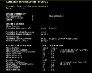

    Turno 2 - 18 Agosto 1943
    Limitata l'attività nel nord della Francia. E' stata bombardata pesantemente la città di Osnabruck nel nord della Germania e la fabbrica Fokker di Amsterdam. Pesante l'attività invece nel sud Italia: gli aerei alleati si sono accaniti contro silos e raffinerie di petrolio. Ingenti anche i danni anche al porto di Cagliari.

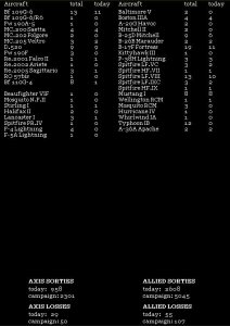

    Questo il report delle perdite a fine giornata:

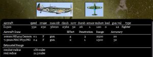

    Oggi ho appreso a mie spese che il modello D.520 non è adatto alla caccia: ho perso ben 9 apparecchi in scontri contro gli Spitfire senza riuscire a colpire nessun caccia nemico. Qualcuno sa dirmi come usare al meglio questo modello? Devo ritirarlo dal fronte?
  5. cohimbra
    2.819
    Sono troppo lenti, il solo uso che puoi farne è contro formazioni di bombardieri non scortate. Ne perderai alcuni ugualmente, ma il cannoncino da 20mm qualcosa combina. Comunque ritirali dal fronte quando puoi, riequipaggia le squadriglie coi Bf109G6, ne hai in abbondanza (in attesa di qualcosa di meglio).
