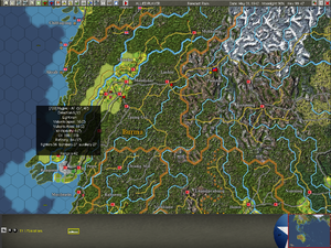

    SAREBBE UN RAID PROPRIO AL BUIO, ANCHE DALL'ALASKA NON RIESCO A FARE RECON, E SE HA TENUTO QUALCOSA, RISCHIO LE CV PER NULLA IN CAMBIO...

    c'è il 100% moonlight, dite che un raid di 2E sui pozzi birmani a 7000 piedi avrebbe risultati tanto diversi che se lo facessi di giorno? o abbasso a 3000 per aumentare la probabilità di danni? oppure non ci pigliano proprio e meglio perdere qche aereo ma farlo di giorno?

    1) Che GrounB skill hanno i tuoi piloti?
    2) Che aerei usi?
    3) Quanta AA ha il cinese?
    4) Non avete HR sull'altezza dei raid notturni?
    Se non hai fatto tanti raid notturni, proverei. Sarà costretto a usare dei fighter come caccia notturni: avrà vagonate di perdite operazionali e sopratutto riduci il numero di aerei che usa in CAP.
    Mi pare (ma non voglio dire una fesseria) che i B17 possano colpire anche Bangkok e altre località in Thailandia dove ci sono resources. Proverei a fare un raid notturno su Magwe e poi coi B17 in profondità dopo un paio di turni.
    Il cinese diluisce i suoi asset aerei a fare da CAP su Magwe (alcuni vanno a proteggere le retrovie di sicuro, altri a fare da CAP notturna) e poi lanci mega sweep e assalto diurno su Magwe, dove avrà meno CAP del solito.
    Non mi aspetterei grandi hits sui pozzi, specie se ha tanta AA. Ricordo che Patton non beccava nulla e iniziò a fare centri in modo costante solo quando iniziò ad attaccare in diurna e smisi di mettere CAP lasciando alle sole AA il compito di drenare i suoi bomber. Anche un gruppo di Nate in CAP notturna è sufficiente a rompere le palle al raid: scompaginano la formazione dei bomber e poi le AA fanno strage. Il tutto con una precisione del raid molto inferiore fra l'altro.
    Riassumendo: attaccherei in notturna ma cercando il risultato di diluire la sua CAP più che di far danni.
    Aggiungo anche che i pozzi di Magwe sono essenziali all'economia imperiale.

    grazie per l'analisi dettagliata:
    1. in media appena sopra 60
    2. volevo usare i 2E hudson, blenheim, mitchell, wellington
    3. su meitkila nulla: non ho avuto perdite per flak, magari è tutta concentrata sui pozzi, dove però ha la metà di lcu.
    4. no night bomb con meno di 50% per ora
    bella l'idea di colpire in profondità, magari tra una settimana perchè i miei piloti hanno la fatigue di ieri (le raffinerie di rangoon?), per questo per il 30 maggio miravo a obiettivi vicini: chiudere meitkila e danneggiare i pozzi, che non credevo però fondamentali, con tutto il carburante che c'è nelle DEI.
    il brutto è che ci sono i monsoni : thunderstorms
    magari dò un'occhiata anche all'air skill dei comandanti di squadriglia.

    Col thunderstorms beccano ancor meno e arrivano spezzettati di sicuro sul target (poi oh si spera tu abbia culo ma l'idea è questa).
    Secondo me ti vale provare. Sopra 8.000ft assolutamente per evitare le 25mm giappo che non sono un granché ma comunque fanno. Le 75mm, 88mm e 100mm te le becchi comunque ma non ci puoi far nulla.
    Vedrai che avrà un gruppo di fighter diurni in CAP notturna. I Mitchell sono eccellenti nel danneggiare i fighter giappo fra l'altro: avrà vagonate di a/c danneggiati e written-off.
    Per gli strike in profondità: colpisci anche le resources della thailandia se non arrivi da altre parti: l'importante è distrarlo.
    Exp piloti ottima, considerato il periodo in cui sei.
    Meiktila non la protegge magari, ma stai sicuro che a Magwe qualcosa avrà pur portato.
    Il mix di bomber è perfetto per il periodo in cui sei.
    Guarda anche alla aggression: in notturna tanti aerei non volano o perdono la strada e tornano indietro, ma con comandanti aggressivi almeno sei sicuro provino ad attaccare.

    alla fine ho partorito: attacco notturno dei 2e sui pozzi, attacco diurno preceduto da sweep dei 4e sull'aeroporto. Le cv dell'attacco su Palembang si ritirano in full speed.
    Non ho paura della mostruosa kb e della sorella minore, e neanche della massa di aerei. So che prima o poi sarò in grado di affrontarli. Ho paura dell'enorme quantità di divisioni che mi hanno maciullato in attacco, figurati quando sarà sulla difensiva (se mai ci andrà sulla difensiva...).
    Mi aspetto che appena avrà ripulito la Cina (gli manca Changsha dove non ho più supplies e un'altra città, non credo venga a nord sulle montagne a inseguire le ultime unità), sbarcherà nelle filippine dove nel frattempo avrò dovuto ritirare parecchie unità, e poi...
    Forse il "timido" sbarco a Darwin è un diversivo, oppure è una testa di ponte.

    30 maggio: l'attacco ai pozzi è stato un fiasco nonostante la luna piena, la bassa altitudine e i temporali declassati a pioggia: 3 hits e ho perso 3 aerei per la flak (di notte!). Meitkila invece viene piallata dai 4e. Deludente prestazione anche dei sub: uno nel mar giallo è stato preso a schiaffoni da una Patrol Boat, un altro ha incrociato questa tf e invece di inquadrare il Tone o la CS, ha preferito sprecare 4 siluri su un imprendibile DD. Finalmente un altro inquadra una grassa TK, hit, no explosion. Su magwe non c'è più caccia jappo, com'era prevedibile ha evacuato tutte le squadriglie per ferrovia. Su Changsha continua il martellamento aereo a 6000 piedi, ma i cinesi evidentemente non sono forniti di barrage balloons. C'è una unità AA cinese, ma era al ristorante durante l'attacco.

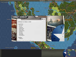

    piccolo ma soddisfacente bombardamento aereo australiano sulle unità sbarcate a darwin a cui risponde con sweep di oscar (8-0) e bombardamento aereo.
    A Changsha commette un errore: ordina un deliberate, ma sbaglia settaggi e dopo un fitto bombardamento parte alla carica una sola divisione che soffre 5000 casualties (1:30), credevo peggio contro 2400 AV di cinesi. Attendo il file del turno.
    edit: il suo sweep mi è costato 13 p40 a 0

    I 3 hits sono sicuramente (molti) di più, quindi direi che è andata bene.
    Il trick è riuscire a tenere la sua caccia su un target che ha da difendere e Magwe è uno dei migliori disponibili allo stato attuale. I 300 pozzi in loco forniscono 3.000 OIL a turno, che sono 2.700 FUEL a turno.
    Ora, in sé per sé non è tanto per gli standard alleati, ma per gli standard giapponesi è una cifra enorme (conta che Palembang ha "sole" tre volte tanto).
    Tenere i pozzi di Magwe per sei mesi è sempre il mio target. Fa mezzo milione di FUEL in più, cosa decisamente utile. Conta anche che ha qualche raffineria a Rangoon. Personalmente, sono dell'idea che sia molto meglio tenerle chiuse e lasciar fluire l'OIL a Singapore (l'OIL, a differenza del FUEL, non soffre spoilage nel tragitto terrestre), ma è probabile che il cinese le tenga accese.
    Secondo me, puoi inchiodarlo su Magwe se decide di difenderla in modo ostinato.
    Se ha evacuato gli aerei, li ha evacuati a Rangoon, dove ha un AF grande e air support. Non so se avrà tanta CAP domani.
    Fossi in te, NON mi preparerei per una campagna terrestre grossa in Burma. Il fatto è che hai perso la Cina, quindi i vantaggi sono minimi. In questa situazione ti direi di prepararti a sbarcare a Ramree Island con l'idea di sviluppare nel resto di Burma e collegarti coi cinesi. Sbarchi facilmente 2-3M supplies a Ramree a da lì fluiscono in Cina, cosa devastante per il giapponese.
    Però, appunto, senza Cina non credo abbia senso. Quindi proverei ad inchiodare la sua aviazione su un obbiettivo che deve/vuole difendere come Magwe e poi lo sorprenderei da un'altra parte. Il dove sta a te.
    I sub che tirano sui DD alla fine fanno il loro dovere. Succede che quasi sempre il sub non ha una soluzione di tiro sulle navi scortate pesantemente e allora tira su bersagli di opportunità, cioè le navi che scortano i target ghiotti.
    A lungo andare, i sub affondano un bel po' di DD giapponesi c'è da dire e la cosa è un dramma perché da giapponese hai sempre abbondanza di navi grosse, ma una mancanza cronica di DD.
    Il cinese fra l'altro fa male le TF. L'avevo già notato e mi pare alidladeisogni pure.
