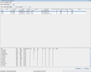

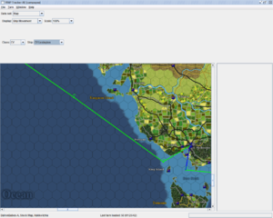

    non capisco perchè le mie cv vanno così lente: non dovrebbero fare 9+4 al giorno? allora sono andato sul tracker a seguire la rotta della lex, e ogni giorno copre una distanza diversa:
    nel turno 34 si vede che copre 14 hex, ma qui:
    si vede che addirittura in un turno copre solo sei hex. capite perchè?
    PS vi rendete conto che cavolo di giro devo fare per evitare la morte nera?
    Ultima modifica: 20 Maggio 2015

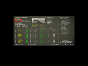

    non è questa la velocità in Mission speed?
    quando ha fatto 14 hex era a sud dell'australia lontana migliaia di km da una minaccia.

    sa ve la do io la risposta..
    tutto quanto dice blizzar è vero :p corretto
    + di 4+4 al giorno non fanno , ma in quel turno hanno fatto 14???????
    la spiegazione che al tf era settata in mission speed in un determinato punto di arrivo che era a 14 esagoni , il comandante ha eseguito gli ordini come fossero tassativi ed ha accellerato arrivando al punto ordinato di destinazione.
    se fosse stata in full speed avrebbe fatto sempre 14 esagoni in questo caso e se la destinazione era + lontana ne faceva 18. io di solito setto alla kb un punto di arrivo a 8 esagoni oppure se è tanto ditante non setto niente tanto fa 8 esagomi tranquilla senza accellerazioni.
    andare così veloce pero' deteriora sistemi e motori , se è solo in trasferimento metti cruse speed cos' fa sempre e solo 8 esagoni.

    9/4 vuol dire che fa 9 esagoni di notte e nove di giorno se è in full speed
    il 4 vuol dire che la tf fa 4 esagoni di notte e 4 di giorno se in mission speed oppure in cruise speed.
    9+4 è una tua invenzione. non è una sommatoria è quello che puo' fare la tf a seconda delle tue decisioni.
  17. blizzard
    Yes é quella; come vedi ha due valori
    Il primo é la velocità max (in nr hex) per fase = 9
    Il secondo é la velocità di crociera =4
    Poi come per tutto in questo gioco c'è il fattore random che rappresenta mare grosso, correnti ecc e quindi puoi fare di tanto in tanto + o -1.
    In mission speed può andare sia in full sia in cruise a seconda degli eventi.
    Allora la tua TF fa 18 hex (=9+9) in full speed
    E 8 hex (4+4) in cruise speed.
    Il turno che ne ha fatti 14 hex ha fatto una fase in full speed e una in cruise speed = 9+4 = 13 +1 random.
