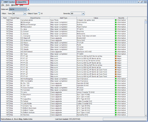

  7. duettoalfa
    duettoalfa
    Joined:
    Oct 10, 2011
    Messages:
    2,678
    Location:
    +316
    nel file witptracker properties tutto in ordine?
    # WitPTracker AE properties file
    # Directory of the game
    Dir=[G:\Matrix Games\War in the Pacific Admiral's Edition]
    # Type of game. 0=AI, 1=PBEM
    GameType=[1]
    # Side you are playing. 0=Japan, 1=Allies
    Side=[1]
    # Password. Only needed for PBEM
    Password=[XXXXXX]
    # Name of the base save file
    SaveFile=[wpae020.pws]
    # Mode the program will look for save files.
    # 0 = just in the local folder
    # 1 = just in the game folder: [Dir]/SAVE
    # 2 = local and then if not found there, the game folder
    SaveMode=[1]
    # Text to put in the header of the main window
    Header=[wpae005]
    # Turn cycle (days per turn). 1 or 2 are supported
    TurnCycle=[1]

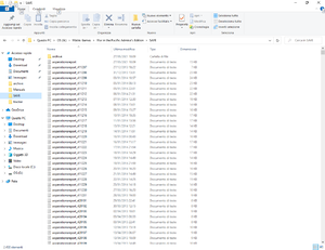

    La directory è giusta. Poi seleziono Giappone (1), l'ultimo savegame, di nuovo 1 (in pratica cerca i savegame nella cartella di witpae, sotto la cartella save.. giusto?), ed ecco dove ho un dubbio. Non capisco, pur avendo letto le istruzioni col mio pessimo inglese, cosa sia text to out. Cosa intende di preciso?
    Inoltre è meglio che copio tutti i save e li metto nella mainfolder del tracker?
  12. duettoalfa
    duettoalfa
    Joined:
    Oct 10, 2011
    Messages:
    2,678
    Location:
    +316
    giappone intanto è 0, poi sopra metti game type 0 (perchè giochi contro AI)
    non vedo questo text to out
    poi: nelle proprietà dell'icona del collegamento di witpae sul desktop, ha aggiunto -archive ? così credo crei una cartella archive dove il tracker va a pescare il files che gli dici (nel mio caso Yu mi manda sempre il save alla posizione 20 e quindi ho messo wpae20.pws) Immagine.png

    Si si, ero di corsa ma il settaggio è corretto. Quello che dicevo io era la penultima voce, a che serve?
    Cmq niente ho provato e riprovato, mi vede sempre e solo il Save del 7 dicembre del 41 e non l'ultimo... Io non capisco dove è il problema.

    credo sia questo, ma mi sa che nn serve a niente, è solo una scritta, perchè io alla posizione 5 nel gioco nn ho nulla che uso (un vecchio save di mesi fa)
