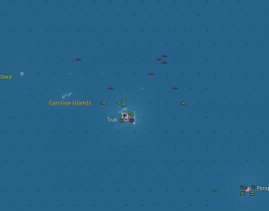

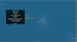

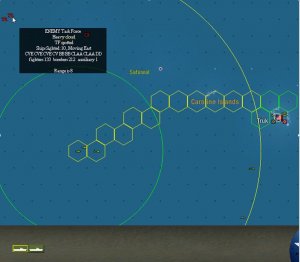

    15 febbraio 1944
    Pacifico Centrale
    La situazione si ingarbuglia.
    Portaerei nemiche, parrebbe in prevalenza CVE, e alcune BB vengono avvistate 200 miglia a O-NO di Woleai, direzione est.
    Questo gruppo nemico si trova 380 miglia NO rispetto alla posizione delle due squadre di portaerei che stavano rientrando verso Rabaul, proprio dopo aver fatto una puntata verso quell'isola, dove il giorno precedente erano state avvistate alcune unità da guerra minori giapponesi.
    Alle due Air TF viene data la consegna di non ricercare l'ingaggio, temendo una trappola da parte giapponese (un'eventuale reazione di Halsey - settata su 5 - potrebbe portare le due squadre troppo a ridosso o della base di Babeldaob o di quella di Guam) e di dirigere verso Truk, posizionandosi in modo da proteggere gli sbarchi dei rifornimenti e delle truppe che dovranno consolidare la base sull'isola, oltre che di quelle tf anfibie che già stanno estraendo dall'isola la 3^ divisione marines, per porla a riposo nelle retrovie.
    L'obiettivo primario, in questo momento è consolidare Truk e proteggerla al meglio durante questa fase di avvicendamento delle truppe sul campo.

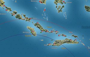

    Indonesia
    A Mataram sono arrivate 4 squadriglie di A20G Havoc, con equipaggi abbastanza skillati e con valori di bombing accuracy superiori al 50.
    Da domani cominceranno puntate di sweep con le squadriglie di P47 e P38J su Sorebaja e se si riuscirà ad ammorbidire la CAP gli Havoc attaccheranno l'aeroporto della Città.

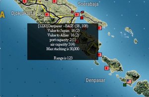

    Domandona: ha senso settare delle squadriglie in sweep sulle air TF? e se si, con che raggio? L'idea sarebbe di far si che trovino le portaerei avversarie e spazzino via un po' di CAP.
    Non sono certo però che si possa fare senza settare un esa obiettivo, o?

    Gli Havoc dovrebbero essere attack bombers, questi aerei io li interpreto come aerei da attacco a bassa quota, quindi per ora i pochi che ho (B25D1) li ho allenati ed usati in LowGround, con scarsi risultati, la flak fa molto male a 1000 piedi, tu che sei più avanti mi sai dire di più? Magari potrebbero andar bene in LowNaval...

    Per il momento li ho impiegati in ground attack (LCU, AFs, PORTS) tra i 5000 e gli 8000 piedi con risultati abbastanza buoni.
    Appena verranno impiegati in attacco su AF di Sorebaja posto i reports.

    16 febbraio 1944
    Violenti scontri aerei sopra Mataram e Rangoon.
    Le squadriglie di aerei migliori, pilotati dagli assi dell'aviazione alleata ingaggiano combattimenti contro la CAP avversaria; le perdite sono ingenti in termini di aerei abbattuti e di piloti uccisi, tra i quali 4 assi americani di stanza a Mataram.
    Altri due piloti della base, però, divengono assi:
    Rangoon
    Abbattuti 5 Tojo e 4 Oscar contro 2 Corsairs e 2 Spitfire VIII.
    Vengono confermate le buone prestazioni degli Spits, pur ancora con piloti non proprio eccellenti

    Intorno a Truk si nota una insolita attività di sub giapponesi. Per evitare soprese da Rabaul partono in direzione dell'isola 3 TF ASW, il cui compito sarà quello di unirsi alle 2 TF Air e alla TF di superficie che la pattugliano e fornir loro difesa antisommergibile.

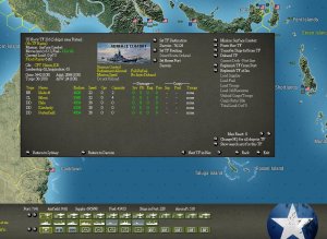

    Da Rabaul parte la BB Idaho, con una piccola squadra. Andrà ad unirsi alle forze navali del SoWePac di base a Darwin
    Il comando inglese del sudest asiatico stabilisce che le basi da occupare e consolidare nell'operazione "Stalemate" sono l'isola di Siberoet, Padang e Benkoleng.
    Non è ancora chiaro se si tratterà di creare soltanto degli avamposti o se l'obiettivo sarà fin da subito l'avanzata verso Palembang, anche perchè il comando di MacArthur preme per riprendere l'offensiva verso le Filippine.

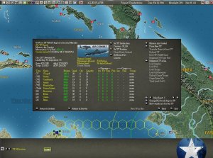

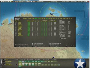

    A Darwin, nel frattempo, si sta radunando una flotta impressionante:
    ... con il gruppo della Wasp in arrivo ...
    Ci vuol poco a immaginare la recalcitranza di MacArthur nel lasciarsi sfilare tutto questo potenziale per inviarlo nell'oceano indiano ... :)
