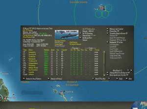

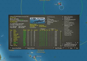

    In realtà tutte le squadriglie in CAP sono settate ad altitudine max (31.000 ft). Devo tenerne qualcuna più bassa? Non perdono il vantaggio su eventuali attaccanti?
    Ecco, in realtà qui ho sbagliato, allora ... immaginando di non creare disordine e ingorghi, ho cercato di tenere uniti i gruppi di portaerei diverse giocando sulla quota (p. es.: Enterprise TB+Dive 9000 ft range 4 con caccia quota 9000 ft CAP 0 range 4; Yorktown dive 10000 ft nav search 10% range 4 + Caccia 10000 ft CAP 0).
    Inoltre, per evitare che troppi bombardieri tenessero inkiodati a sè i caccia di scorta (mi sembra di aver capito che alla stessa quota conviene avere caccia in quantità doppia rispetto ai bombardieri), limitandone l'efficacia in scontri con la CAP avversaria, alcune squadriglie di TB e DB li ho tenuti in nav search.
    Ora sarà il caso che provveda a fare le giuste correzioni, sperando che non arrivi proprio adesso la KB. :eek:

    Una è in react 6 e l'altra (quella che la segue) è settata a 0.

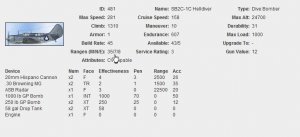

    Blizz, non mi è chiaro quanto scrivi a proposito del setting del range dei bombardieri delle CV
    Per esempio un Helldiver può trasportare una bomba da 1000 libbre o due da 250. In tabella sono segnati tre ranges: M (manovra), N (normale), E (esteso).
    Credo che il raggio utile sia quello normale (7 esagoni). Ma è inteso come raggio a massimo carico? Cioè con la bomba da mille libbre sotto la pancia? Oppure con le due da 250 e per il trasporto di quella da 1000 bisognaridurre il raggio? E se si: di quanto?
  17. blizzard
    M vuol dire max range, é quello one way per i trasferimenti, senza carico bellico
    N = normal range, é quello col max carico bellico 1000 libbre (quello a cui li devi settare tu sulle CV)
    E = extended range, é quello con carico bellico ridotto, le due bombe da 250 libbre
    Tu scegli il minor range N tra quelli dei tuoi aerei d'attacco.
    Es se per i TB N = 7, e i DB N = 8 tu scegli 7 per tutti, in modo che partano tutti insieme col max carico bellico.
    Ciao
