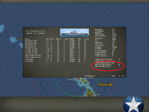

    Sono arrivato a luglio del 42, e alcune mie navi fra cui le ammiraglie Kaga e Akagi, necessitano di un upgrade, oltre che di manutenzione, dopo oltre 7 mesi di fruttuose battaglie marine.
    Se ricordo bene, basta disbandarle in un porto abbastanza grande (io ho scelto Tokyo) e aspettare giusto?
    Dove si vede quanti giorni dovrò aspettare?

    mi sa che sulla schermata della nave gli devi mettere yes dove dice upgrade.

    Si si, c'è la spunta sul Yes... Ma non ricordo se poi basta disbandarle e come si vede quanti giorni dura l'aggiornamento...
  4. kaiser85
    2.308
    +608
    Nella schermata dove c'è Yes, c'è anche il size minimo che il porto deve avere per aggiornare la nave (immagino che Tokyo sia abbastanza grande) e in basso nella stessa schermata c'è un pulsante che mostra i vari upgrade previsti per la nave, con quello che verrà modificato e la data di aggiornamento.
    La nave entra in upgrade da sola, la durata la vedi una volta che è iniziato l'aggiornamento.

    nei vari upgrade previsti per la nave, con minimum upgrade delay, non intende i giorni che ci vogliono?
  6. kaiser85
    2.308
    +608
    Sai che non mi ricordavo di sta cosa? Dovrebbe essere quello.

    Quindi porto capienza 10 e 42 giorni per l'aggiornamento giusto?
    E per il system damage 10, cosa mi rappresenta in sostanza? Che ci vogliono 10 giorni per aggiornarlo o cosa?

    mi sembra che appena comincia l'upgrade si becca 10 punti danno di system damage, che pian piano ripara
