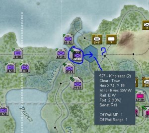

    Ora, prima di procedere, ho una domanda da porvi, per chiarire un dilemma che non riesco a capire.
    Allego uno screen e poi spiego:
    Inizio turno, divisioni in ottima forma, nessun problema di rifornimenti, carburante, ecc. Come vedete, l'ex su cui devono muoversi è libero da unità nemiche.
    La domanda è semplice: perché non posso muovere nessuna unità in quell'hex?
    Mi capita spesso questa cosa e, devo dire, mi frega molte volte nelle mie operazioni. Ancora non ne ho capito il motivo.

    12 MP non sono sufficienti per superare il fiume ed entrare in un hex controllato dal nemico. Ci sono penalità di movimento per entrambi i casi, e si sommano

    Ok, quindi per oltrepassare il fiume che devo fare se non posso invadere l'hex controllato dal nemico me senza una sua unità presente?

    devi usare una unità con più di 12 MP, evidentemente (o arrivare già da quel lato del fiume)

    Ma per andare in un hex clear , controllato dal nemico , attraversando un minor river 12 MP non dovrebbero essere sufficienti? Non dovrebbe essere:
    5 la enemy ZOC +1 clear + 3 minor river= 9 MP?

    quell'hex condivide una parte di major river ed una di minor river
  14. blizzard
    Hai ragione! Nel frattempo ho visto che é complicatissimo il calcolo dei MP:
    Ad esempio i fiumi contano anche se non li attraversi, basta che siano presenti nell'hex di partenza, cosa poco intuitiva...
    posto un link molto utile per spiegare i MP che magari puó servire anche a Patton
    http://caseycalouette.com/war-in-the-east-movement/
    Edit potrebbe essere qualcosa del genere:
    2 MP major river non in EZOC (hex di provenienza)
    + 2 MP minor river in EZOC (hex provenienza)
    + 1 MP clear (hex arrivò)
    + 2 MP enemy hex (destinazione)
    + 6 MP per passaggio da ZOC a EZOC
    Totale 13 MP, dico bene @hurricane ?
    Morale: O passi da un'altra parte o usi un'unità meccanizzata o_O
