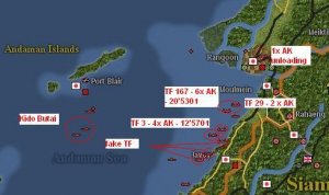

    Oggi è stato un massacro. L’operazione Kadena è fallita ancora prima di iniziare. Lungo la rotta di avvicinamento per Rangoon le mie navi sono state accolte da un consistente numero di sommergibili nemici che hanno falcidiato le mie fila.
    Le navi che sono riuscite a raggiungere il porto di Rangoon sono poi state sottoposte ad una vera pioggia di bombe. Non so per quale motivo davvero, ma le squadriglie di Zero preposte per la loro protezione non si sono viste. Non un solo Zero era in CAP. Qualche testa cadrà a causa di questo.
    Rangoon ha ricevuto circa 1'000 tonnellate di rifornimento durante la notte e la giornata. Altre 5'000 sono a bordo delle navi in porto e spero di riuscire a scaricarne una buona parte prima che le navi finiscano tutte sul fondo.
    La Kido Butai rimarrà ancora in zona per almeno un altro giorno cercando di fornire dell’appoggio aereo alle navi superstiti, (sperando che i caccia stavolta si presentino all’appuntamento).

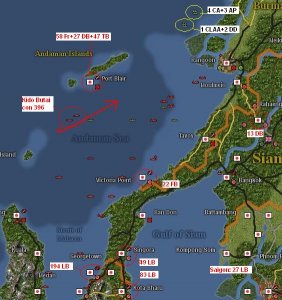

    Mentre le ultime AK che hanno preso parte all’Operazione Kadena vengono seppellite da una pioggia di bombe, la mia recon ha fatto due avvistamenti preoccupanti.
    Una TF pare sia composta da 4 CA e 3 AP mentre un’altra da 1 CLAA e 2DD. Parto dal presupposto che segnalare un CLAA sia qualcosa di strano. Non credo si tratti di un errore di segnalazione. Capita che i report siano errati quando segnalano delle AP al posto di CA o BB, ma quando mi sono stati segnalati dei CLAA nelle TF ho poi trovato o delle CV o delle BB.
    Di conseguenza ho deciso di fare invertire la rotta alla Kido Butai, che stava ritirandosi verso Sabang per poi scendere verso Singapore e di mettere in allarme tutta la mia aviazione nell’area.
    Il mio schieramento potete vederlo nell’allegato. Non so cosa Adi abbia in mene ma se davvero ci sono delle AP tra le navi avvistate questo stà a significare che uno sbarco è il suo piano. L’obiettivo? Non ne ho idea, ma punterei su Port Blair o su Moulmein.
    La cattura di Port Blair gli darebbe la possibilità di colpire quasi tutte le mie basi dell’area e chiuderebbe alla mia marina la navigazione del braccio di mare compreso tra le Andamane, Rangoon, la Malesia e Sumatra. Per questo motivo ritengo Port Blair l’obiettivo più probabile.
    La cattura di Moulmein, d’altro canto, chiuderebbe in modo definitivo la strada di un’eventuale ritirata alla mie truppe assediate a Rangoon.

    Il turno inizia con il siluramento, da parte di sub alleati, di 2 AK (già danneggiate comunque) di ritorno da Rangoon. Entrambe affondando, seguite da una terza AK che affonda a seguito dei danni riportati ieri.
    La luce del giorno porta la sgradita sorpresa di aerei imbarcati nel Mare delle Andamane. Si tratta di Avenger identificati come appartenenti alla Squadriglia 834, quindi britannico. Se la prendono con un PG isolato e lo colpiscono con un siluro.
    Altri Avenger dell’814. Squadriglia silurano un’AK in lenta navigazione e già danneggiata.
    Nel pomeriggio un sub alleato silura il DD Yamagumo, di scorta ad una delle due TF di portaerei. La Kido Butai è stata quindi scoperta ma l’unica portaerei identificata è la CVL Shoho.
    Due squadriglie britanniche di Avenger mi fanno pensare ad almeno due CV o, per lo meno, ad una CV ed una CVL. Se Adi le stà inviando nel Mare delle Andamane assieme a dei trasporti significa davvero che stà per dare avvio ad un’operazione anfibia. Continuo a credere che l’obiettivo più probabile sia Port Blair.
    Ad ogni modo attualmente la recon indentifica la TF a sud come composta da 1 CV e 3 CA e la TF più a nord composta da 5 AP e 2 SS (i miei piloti dovrebbero smettere di bere troppo saké).
    Sono pronto ad accoglierlo come si può vedere dall’allegato del post precedente. Ora sono un po’ indeciso sul da farsi con la Kido Butai. Sapendo che è si trova nel Mare delle Andamane Adi darà sicuramente ordine a tutti i suoi bombardieri di decollare con missione antinave. Sono quasi tentato di ritirarmi a sud di un paio per un centinaio di miglia dandogli ad intendere che me ne sto andando e poi di ritornare a nord il turno successivo.
    L’obiettivo principale, nonostante la presenza delle portaerei alleate, restano i trasporti nemici carichi di truppe. Port Blair deve rimanere in mano giapponese.
    Mi aspettavo che l’invasione avvenisse però da ovest, con le navi nemiche provenienti da Ceylon. Dopo le perdite subite a Sabang evidentemente Adi vuole tenere le sue TF sotto la copertura aerea dell’aviazione basata a terra.
