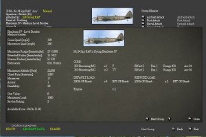

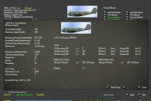

    Guardate che gioie che sono:
    Poi nel senso già che legge l'AAR e sa grossomodo le mie mosse, già che ho solo immondizia nel TOE, mo' non posso manco usare l'immondizia di cui dispongo?
