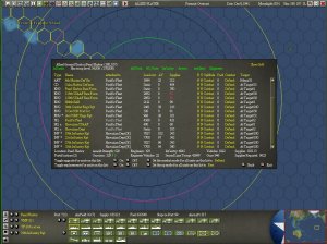

    Ma sbaglio o qualcosa non torna? Io ero convinto fossero sotto il Pacific Fleet (o meglio, sono certo lo fossero. Cambiano al 7 Dic magari?)
    Parlo delle 4 unità in fondo alla lista sotto Hawaiian Dept
  9. kaiser85
    2.442
    +767
    mh no, mi sembra che debba cambiarli tu i comandi. In totale all'inizio dovresti avere a disposizione 2 divisioni a cui devi però cambiare i comandi.
  10. ITAK_Linus
    4.389
    +2.393
    In che senso 2 divisioni cui cambiare i comandi? O ce le ho a gratis senza pagare PP o non ce le ho....
    Anche la 40th o 41st negli usa è bloccata e non dovrebbe (stando al 7th dec)
  11. kaiser85
    2.442
    +767
    Nel senso che ti arrivano spezzettate in reggimenti come nello SS che hai messo, ma con l'HQ ristretto e quindi non puoi muoverle se non lo cambi (pacific fleet così paghi meno).
