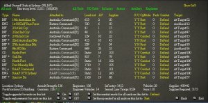

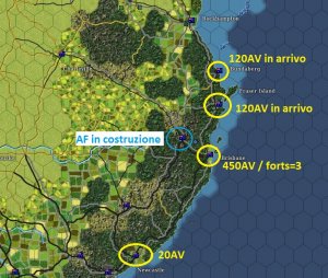

    La costa EST dell'Australia da Cairns in giù è ben difesa. L'idea è di avere 1 Divisione di Fanteria Australiana in ogni porto maggiore (Townsville, Rockhampton e Birsbane) e unità minori nei vari porti minori che sono in terreni difendibili (3 porti con 1 Brigata Neozelandese da 80-90AV ciascuno. Altre unità minori come battaglioni di MG e ARM sono disponibili).
    In tutto ciò tengo 10 unità blindate in strategic ben lontane dal fronte così da poterle inviare via ferrovia nel luogo di sbarco per ribaltare le sorti dello scontro e ricacciare in mare i porci giapponesi.
    Non sto difendendo l'area di Sidney però. L'idea è che se sbarca lì fa grossi danni ma per contro attiva i rinforzi d'emergenza e io conto di poter evacuare tutta la costa EST a NORD di Sidney via ferrovia creando una specie di mega fortezza nell'area di Perth.
    L'area di Perth è ragionevolmente difesa. Perth stessa ha 2 Divisioni di Fanteria e Geraldton a NORD ha un'accozzaglia di LCU per un totale di circa 400AV.
    C'è un'altra base poco a SUD di Perth che voglio difendere ma non ho Birgate Neozelandesi da mandarci ora come ora.
    I rinforzi giunti in Australia finora sono praticamente tutte le unità sbloccabili in Nuova Zelanda. Ho speso tutti i PP delle prime due serttimane di gioco a comprarli.
    La mia logica è semplice: sta gente in caso di attacco alla NZ non riuscirebbe a difendere l'area manco per una settimana. Invece in Australia possono essere molto utili come difese aggiuntive in varie aree sensibili. Anche gli ARM neozelandesi, ignobili, possono comunque dire la loro difendendo da uno sbarco: presumibilmente il giapponese non ha moltissimi tank nella prima ondata e senz'altro non ha molti cannoni.
    Anche la Tasmania è stata evacuata prelevandoci 2 BF e 1 Brigata di Fanteria.
    La cosa che ora come ora mi crea problemi è il fatto che gli australiani hanno rimpiazzi bassissimi e quindi è dura riempire le unità quel minimo necessario per renderle combattive. In fatto di tank però sono messo abbastanza bene e l'Australia ha la priorità addirittura rispetto all'India. Ho ben 15 Matilda divisi in 3 Battaglioni Tank. Di questi 15 Matilda, 5 sono a Perth, 5 a Townsville e 5 a Birsbane. Sono i luoghi che reputo più plausibili per uno sbarco.
    Mi manca Rockhampton ma dubito di avere altri Matilda ancora a lungo e quindi amen.
    Forts lvl = 3 un po' dovunque. Ho notato che al lvl = 4 ci si arriva abbastanza velocemente, ma che è il lvl = 5 a fare la differenza in fatto di combattimenti terrestri. Il lvl = 3 e 4 fanno guadagnare un po' di tempo ma sono abbastanza affrontabili.
    Il mio obbiettivo è riuscire a guadagnare 1 settimana di tempo nel luogo di sbarco per poter concentrare truppe da dovunque e ricacciare a mare i giapponesi.
    Gli sbarchi saranno multipli quindi avrò da scegliere bene il terreno.

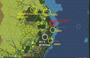

    Io ho le difese messe malamente. Sto facendo avanzare verso un dot in mezzo al nulla le 10 unità di ARM in strategic. Quando inizierà la battaglia andranno dritte sulle spiagge.
    Anche la poca aviazione è concentrata nell'area intorno a Townsville. Credo Bacca voglia fare uno sbarco in profondità, ma la scelta più ragionevole sarebbe di sbarcare a NORD e avanzare gradualmente. Sopratutto perché a SUD il terreno è veramente immondo.
    Le difese nella parte NORD-EST sono decenti tutto sommato:
    La parte OVEST è decisamente presidiata e dura da aggredire. Sopratutto senza attaccare contemporaneamente la parte EST.

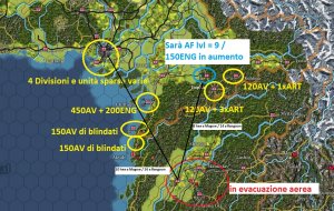

    In India vengo massacrato a SUD di Magwe ma le mie truppe sono in ritirata da tempo. Il grosso delle squadre di fanteria è stato evacuato via ponte aereo ed è già sparso fra Calcutta, Diamond Harbour e Chittagong.
    Le difese stanno venendo potenziate e sto sbarcando or ora la fortissima 18th British Division a Diego Garcia. Perché sbarcare l'unità di gran lunga migliore a mia disposizione proprio a Diego Garcia? Perché persa Diego Garcia, la rotta da e per Capetown diventa complicata e direi che ho già un match sufficientemente complicato.
    L'area di Calcutta&co è abbastanza sicura:

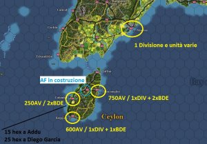

    Discrete anche le difese di Celyon&co:
    Addu non sarà difesa. Diego Garcia avrà in totale circa 550AV.

    La grande, orribile, novità è che i giapponesi sono sbarcati in Australia, a Bundaberg.
    La situazione (mappa del turno precedente):
    Le truppe che difendono Bundaberg (che ha forts lvl = 1 purtroppo. Forse se non ci sono danni ad AF/port arriva al lvl = 2 al prossimo turno):
    Ho 2 divisioni a portata tattica (a Rockhampton e Birsbane) e 10xARM che si stavano già muovendo verso SUD (non so dove siano arrivati a sto turno).
    L'idea è di riuscire a tenere la base il più a lungo possibile per bloccarlo sulle spiagge. Per ora però attendo sviluppi da altre parti dato che questa è evidentemente l'avanguardia giapponese.

    Pare vi sia solo una divisione sbarcata. Per ora mancano ancora un fracco di armamenti pesanti quindi credo che il deliberate lo lancerà domani dopo che, appunto domani, avrà finito di sbarcare tutto.
    Tutto sta nel reggere il primo assalto per far affluire truppe nella base di rinforzo. Nel peggiore dei casi cercherò uno stallo mandando molte truppe a contestare la base oramai catturata dal giapponese, impedendogli così di uscire da essa (basta entrare da ogni lato dell'hex in questione, quindi entrare dai 3 lati con strade/ferrovie). Con un 5-600AV australiani è molto difficile che riesca a schiodarmi dalla posizione liberando la base catturata.
    Ora ho da capire dove altro sbarcherà. Continuo a presumere in Nuova Zelanda. Se sbarca a Maryborough (la base appena a SUD di Bundaberg) sono rovinato: le truppe che la devono difendere sono ancora lontanissime.
    Ho 2 Divisioni australiane pronte a intervenire più da lontano di quelle negli immediati paraggi. Ci metteranno un poco ad arrivare ma sticazzi: una è a Sidney e l'altra a Townsville.
    Il rischio di perdere Bundabeng e Maryborough è che le notevolissime forze a NORD, area Townsville/Cairns, restino tagliate malamente fuori.
    Combatterò fino all'ultimo uomo.
    Anche Sidney non è che sia proprio nell'abbondanza:
