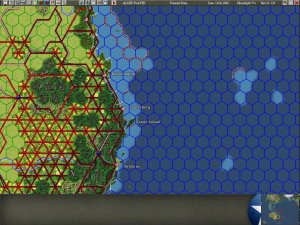

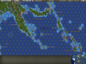

    Allora, continuando con le partite di prova mi vengono altre domande...
    Per esempio, scenario di Guadalcanal, come da immagine1 io ho Port Moresby e Milne Bay, i Jap hanno Buna.
    Se io sbarco a Buna e conquisto la base, le forze japponesi che combattono nell'esagono tra PM e Buna avranno i rifornimenti tagliati? Oppure questi arriveranno da Lae per esempio?
    Io come faccio a sapere se da un esagono passano o no i miei rifornimenti, non c'è un modo di vedere i lati dell'esagono di che fazione sono? Possono c'entrare qualcosa i vari colori delle strade dell'immagine2? Perchè io ho ben rifornite Sidney e Brisbane al Sud mentre al Nord Cooktown e Caims sono molto basse di supply; mettiamo che i jappi mi sono sbacati a metà costa e mi hanno tagliato le strade di rifornimento, io come faccio ad accorgermene?
    Altra cosa: a Tassafaronga ci sono circa 15000 miei soldati e 20000 nemici che si stanno dando un sacco di legnate, ho provato ad attaccare ma ho avuto elevatissime perdite. Allora sto provando a tagliare i rifornimenti alla base jap lasciando fissi una TF da surface combat e una TF da air combat, così dovrei riuscire a prenderli con la fame, giusto?
    Ultima domanda: le PT boat come si usano? Avevo pensato di mandarle vicine alle basi nemiche per intercettare eventuali convogli rifornimenti, le perdo sicuro o potrebbero essere utili?
  8. Invernomuto
    Invernomuto -
    6.036
    +429
    I rifornimenti arrivano se c'é una "supply line" valida (cioé esagoni non occupati dal nemico) fra la base con i rifornimenti e le tue unità. In altre parole, nella tua schermata le unità giapponesi prendono i rifornimenti da Buna, se conquisti quella base le unità nipponiche tenteranno di prendere i rifornimenti da Lae. Ovviamente anche ammesso che si riesca a tracciare una supply line la quantità di rifornimenti che arriva alle unità dipende da:
    - distanza della base di rifornimento
    - vie di comunicazioni presenti.
    La formula esatta è sul manuale. In linea di massima, se la supply line passa per una ferrovia i rifornimenti arrivano anche a grandissima distanza, se passa per esagoni di giungla senza strade, di rifornimenti, se ne arrivano, ne arrivano pochi.
    Per vedere il possesso dei lati dell'esagono premi il tasto "W".
    Sì, le truppe giapponesi sono isolate. Le TF non sono indispensabili, ti servono solo ad evitare che il tuo avversario tenti un rifornimento notturno via nave della base o un ponte aereo per i rifornimenti. Per bruciare in fretta i rifornimenti delle truppe giapponesi bombarda via mare e aria la base nemica e sporadicamente attacca o bombarda con le tue unità di terra le unità nemiche, altrimenti ci può volere molto per fargli bruciare i rifornimenti.
    Le PT boat servono per ostacolare eventuali sbarchi in un tuo esagono. Se il tuo avversario è tanto folle da mandare TF anfibie non scortate puoi avere qualche discreto risultato. Dal punto di vista offensivo hanno troppa poca autonomia, ma puoi provare. Il vantaggio che hanno è che gli aerei le attaccano solo se li metti in naval attack a 100 piedi, lo svantaggio è che contro le navi da guerra, a meno di non avere un'enorme fortuna, sono del tutto inutili.
    Ciao.
