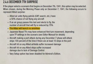

    Forse con una MOD, non col gioco base:
    Purtroppo sì. In compenso sfasciano con facilità le AA e i pezzi secondari delle navi e sopratutto alzano i system damage, rendendo molto più complesso il controllo danni della nave. Chiaro che sarebbe meglio avere una bomba da 800Kg e tanti saluti, ma non sono da sottovalutare.
    Inoltre le BB vecchie (p.ex. le Classe-R inglesi appunto) non hanno 'sta gran corazza contro bombe in dive.
    Senza contare che le bombe da 800Kg spesso, pure, balzano. Non sono AP (o come accidenti si chiamano quelle che penetrano corazze varie) e quindi tendono a beccare la nave ed esplodere facendo uno sfacelo di danni ma senza penetrare. Invece quando beccano tipo un DD (ma anche un CA se è per questo...) ancorato lo affondano al volo perché l'esplosione squarcia del tutto la nave che va giù con un colpo. Per gli SS è 1 hit = 1 SS affondato. Per i DD e i CL uguale. Per i CA non lo so perché quelli che ho affondato con le bombe da 800Kg si sono beccati anche altra roba addosso. Comunque nessuno l'ha raccontata.
    Per le BB USA a PH: vedo male la Arizona e la California. Affondano quando hanno fire molto alti (valido un po' per tutte le navi in porto) che non vengono spenti e quindi impediscono alla nave di essere messa nello shipyard. Se invece riesci a dominare le fiamme le metti nel repair shipyard e tanti saluti: lì non affondano manco se viene Gesù.
    Infatti in media ho visto che le navi affondate in porto, di qualunque dimensione esse fossero, son state quelle che avevano i fire decisamente heavy. Le altre, anche con floating immensi e tutto sfasciato, son state a galla.
    Sostanzialmente uno dovrebbe lanciare un barile di napalm e poi una singola bomba e la nave va giù ahahah

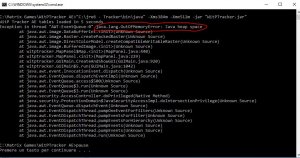

  19. GeorgePatton
    5.411
    +833
    In effetti guardando ora la finestra DOS (prima non appariva nemmeno più), sembra che sia un problema di memoria, che prima non avevo.
  20. bacca
    ah, vedi che te l'avevo detto
    ora il problema è che mi sono dimenticato come si faceva a sistemarlo :wall::wall::wall:

    io ho fatto così
    2. Increase the heap memory in the batch file:
    The witptracker.bat file contains a line:
    java -Xms384m -Xmx512m -jar "WitPTracker.jar"
    Change the numbers to bigger values. Increase by 128, for example, until it starts working.
    But... if these original memory settings aren't working, it could be that your PC doesn't have enough memory to allocate. The biggest you can go and still have it work has been found to be -Xms512m -Xmx768m.
    tasto destro su witptracker.bat
    edit with notepad++
    "e:\games\jre6 - Tracker\bin\java" -Xms512m -Xmx640m -jar "WitPTracker.jar"
    pause
