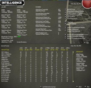

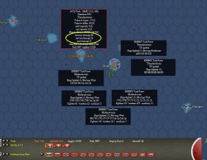

    30 novembre 1943 - Truk under attack
    Proprio mentre l'IJNavy sta riorganizzando il perimetro di pattugliamento aereo (e per questo ci sono zone morte) gli alleati attaccano l'avamposto di Truk. Portaerei alleate si presentano a 100 miglia dalla costa senza essere state avvistate prima, e centinaia di caccia, picchiatelli e torpedinieri si avventano famelici sull'isola.
    La difesa aerea è affidata a tre Sentai dell'IJNavy, 201° Ku S-1 (36 A6m5b), 202° Ku S-1 (36 A6m5b) e 204° Ku S-1 (45 A6m3), per un totale di oltre 100 caccia.
    Ecco quindi l'attacco combinato alleato, da aerei imbarcati e da aerei provenienti dall'arcipelago delle Bismark (Rabaul, Kavieng, Manus, etc).
    L'aereoporto dell'isola è chiuso, 57 runaway damage (sbaglio?***), ma il risultato finale è oltremodo eccellente, lascio a voi giudicare dai numeri dell'intelligence (ho perso 3 soli piloti più altri 5 feriti):
    Dalla composizione della flotta inoltre non si capisce bene quale sia l'intenzione nemica, se solo un'azione di bombardamento (aereo e poi navale) oppure se si tratti di un'invasione vera e propria. Staremo a vedere. BANZAI!
    ***aiutatemi su questo punto, è fondamentale per domani. Grazie.

    Quindi domani sarà chiuso. Mumble mumble.
  6. qwetry
    sarà aperto per la cap
    57 < 50 + 5 * 5
    gli strike non saranno permessi invece

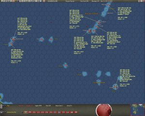

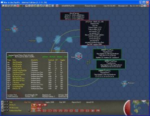

    01 dicembre 1943
    Truk - nessuno sbarco e nessun attacco aereo (avevo comunque evacuato l'aereoporto), solo un bombardamento costiero da parte delle corazzate Alabama, Massachusetts, Washington, Indiana, appoggiate dagli incrociatori pesanti Minneapolis e Astoria.
    Le batterie costiere del Truk Naval Fortress rispondono pressochè inutilmente al fuoco nemico, i danni per entrambe le parti sono irrilevanti.
    Batterie costiere che si rifanno con gli interessi durante il tentativo di sminare l'entrata del porto; tentativo riuscito (dalle circa 290 mine di ieri siamo passati alle 77 di oggi), ma pagato a 'caro prezzo' dagli alleati:
    ***Truk Naval Fortress, CD Gun
    Anche il cacciatorpediere (DD) Hughes rimane vittima di una delle Type93 Mine rimaste attive (Mine hits 1, on fire, heavy damage), riuscendo a sminarne soltanto 8 con l'ausilio di altri quattro DD.
    La situazione sul campo si presenta così, a mio avviso il prossimo turno sbarcheranno i primi marines, nonostante non veda navi da trasporto truppe ad eccezione del solo APD segnalato dalla ricognizione (al solito del tutto sballata):
    Siamo pronti a morire per l'Impero, la Patria tutta sarà fiera di noi!
    BANZAI! BANZAI! BANZAI!
    A Japanese Banzai charge on Guadalcanal, August 1942.
    Infine diamo uno sguardo alla guerra silenziosa ma importantissima contro i sommergibili alleati, vera e propria inestirpabile piaga...ho creato un paio di corridoi abbastanza percorribili, più di così non so che fare, mi rimane soltanto da utilizzare anche l'atollo non sviluppato di Torishima (dot base tra Tokyo e Cihchi-jima).
    Ultima modifica: 24 Dicembre 2015

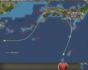

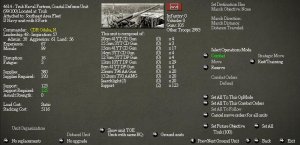

    04 dicembre 1943 - i 'mericani! i 'mericani! i 'mericani!
    Ebbene eccoci qua, signore & signori, dopo tre giorni di intensi bombardamenti navali ed aerei gli alleati mettono piede nel primo vero pezzo di terra Imperiale, là dove comincia la prima vera linea difensiva della Sfera di Co-Prosperità, l'avamposto di Truk (Micronesia), posto nel bel mezzo del nulla nell'immensità dell'Oceano Pacifico.
    La festa comincia con due distinte azioni di supporto navale allo sbarco anfibio (avvenute di prima mattina, dopo il massiccio bombardamento navale effettuato dalle corazzate americane Indiana, Washington e South Dakota). Le batterie costiere del Truk Naval Fortress danno il meglio di sè...per l'Impero!
    A stretto giro di posta, una divisione dell'esercito (37°), due divisioni (1° e 3°) e due battaglioni dei Marines (3° e 4°) sono le prime forze nemiche a poggiare i fetidi stivali d'Occidente sopra il Sacro Suolo del Sol Levante, profanandolo irrimediabilmente.
    Lo sbarco ha (forse) gravi conseguenze per gli invasori, qualcosa nell'organizzazione non ha (forse) funzionato come previsto:
    Numerosissime le squads 'disabled', così come genieri, pezzi d'artiglieria e veicoli motorizzati. L'illusione però svanisce in fretta, in meno di 24 ore gli alleati sono riusciti nella formidabile impresa di sbarcare 23mila uomini (contro i quasi 9mila jappo) oltre ad innumerevoli pezzi d'artiglieria e veicoli d'attacco e di supporto (totale AV = 700 :eek:).
    Ecco infine come si presenta la situazione della difesa nipponica in questa zona del Pacifico. Considerate che posso rinforzare Palau (all'estrema sinistra dell'immagine) in un due/tre/quattro giorni con almeno una intera divisione e/o con altre due brigate miste indipendenti, sebbene quest'ultime siano purtroppo formate da pivelli privi sia di entusiasmo che di serio addestramento.
    Comunque sia, ecco a voi (non ho ovviamente riportato unità del genio & Hq, sebbene alcune Base Forces, vedi Guam, siano in realtà preziosi contenitori di batterie costiere):
