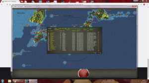

  9. bacca
    Sono al 19, il Nord Borneo è tutto conquistato. Mi sto organizzando per il resto delle Dei mentre avanzo verso Singapore. L'ia si fa notare con buone interdizioni casuali che mi hanno cmq creati problemi.
    Oggi primo sweep su moulmelin con gli Zero, 2 Zero persi contro 4 h81.
    In Korea sto preparando tre divisioni per Pearl Harbour , una già attaccata al 15 hq che dalla Tailandia finirà nel pacifico.
    Il problema più grosso lo ho a Hong Kong , il campo minato come si pulisce? Ci ho già perso 1 dd e 2 dms.
    Li ho messi in tf minesweeping e mandato li in missione, che devo fare? Sto usando 2 task Force da 5/6 dms , ma fanno fuori 13 mine a turno...
    EDIT: rettifico, le squadre di DD , fanno 13 mine a turno, quella di dms 200 anche se magari uno la becca e kaboom....
    non pensavo cmq che ripulire fosse tanto pericoloso
    HK mi serve rapida che devo mandarci le BB a rearmare, che allo start non c'è altro posto per rearmare. Fatevi un appunto mandare un AKE

  10. ste_peterpan
    ste_peterpan
    22 Febbraio 2006
    1.041
    bolzano
    +259
    Il problema dello sminamento è che se la base è in mano avversaria, sono i cannoni costieri antinave a massacrarti DMS, DD e quant'altro, se impegnati in operazioni di sminamento.
    Se invece la base è in mano tua, problemi (a parte qualche raro ka-boom) non ce ne dovrebbero essere ... fai una tf enorme di DMS, AM ecc. (solo navi antimina, no DD o altre da battaglia) e il gioco dovrebbe essere fatto ... ovviamente, trattandosi di WitPAE il condizionale è d'obbligo .... :D

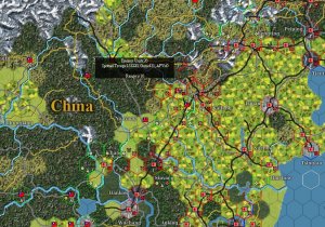

  20. bacca
    Nord della Cina, qualcuno mi spiega ora che devo fare?
